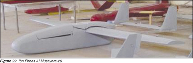

شركة ابن فرناس ، برئاسة اللواء اسماعيل ابراهيم اسماعيل ، عملت علي الأقل علي ثلاثة المشاريع من الطائرة بلا طيار. الأولى كانت الطائرة الموجهة الصغيرة المعروفة باسم سراب - 1 تستخدم فقط كهدف جوي لتدريب وحدات الدفاع الجوي والمدفعيه المضاده للطائرات وقدبلغ مدي طيرانها من كيلومتر الي كيلومتر ونصف وقد تم بناء من 60 الي 70 طائره منها. اما الطائره الثانيه هي المسيره - 20 وكانت اكبر في الحجم من طائره السراب - 1 ، وتستخدم النظام العالمي لتحديد المواقع والملاحة التجارية للطيران GPS حتي تطير في مسارات مبرمجه مسبقا.

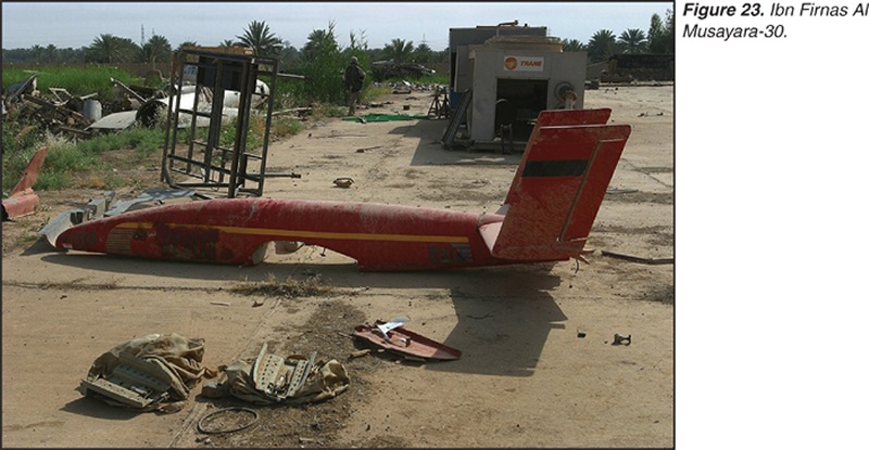

الطائره الثالثه هي المسيره - 30 أو الطائرة الموجهة - 30 ، وقد صممت لتحمل حمولات تبلغ 30 كج كحد اقصي . وقد تم بناء عده النماذج واختبارها ، ولكن حصلت مشاكل في عمليه التحكم بطيرانها ومع بدء حرب تحرير العراق كما يسميها الأمريكيين لم تتمكن شركه ابن فرناس من الأستمرار في العمل عليها وقد وجدها مفتشين الأمم المتحده واقروا بأن العراق لو اعطي المزيد من الوقت لكان قادر علي انتاج طائرات غير مأهوله ذات احجام كبيره.
في خريف عام 2002 ، اختارت هيئة التصنيع العسكري طائره المسيره - 20 ليتم ادخالها في سلاح الجو العراقي وسمتها الصقر العراقي نظرا لتفوق ادائها الجوي وفي يونيو 2002 حلقت طائره المسيره - 20 بطلعه تجريبيه واستقرقت الرحلة ثلاث ساعات طيران وقطعت مسافة 500 كلم ، في بداية طيرانها كانت الطائرة تحت سيطره مركز السيطرة والتحكم على الأرض ، ثم انتقلت الى الطيران تحت امره الطيار الالى بعد وقت قصير من اقلاعها وضلت تحلق تحت امره الطيار الالى وقامت بالهبوط تحت امره الطيار الألي في نهايه رحلتها. في نوفمبر 2002 ابرمت شركه ابن فرناس عقدا لتوفير 36 طائره غير مأهوله من نوع المسيره - 20 إلى الجيش العراقي قادره علي القيام بعمليات استطلاع جوي في ساحات المعارك ثم تبعها عقد اخر ابرم مع قوات الحرس الجمهوري حيث طلب الحصول علي نفس العدد من الطائرات التي طلبها الجيش العراقي وهي 36 طائره.

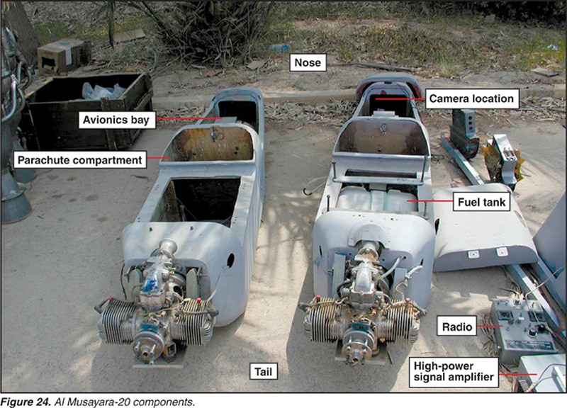

بعد استيلاء القوات الأمريكيه علي طائرتين من نوع المسيره - 20 وفحصها من قبلهم تبين أنها تستخدم محركات كبس ذات حجم 342 سي سي بريطانيه الصنع . ويبدو أن استعمال هذه النوعيه من المحركات هي خلاصه الدروس التي استفاد منها المهندسين العراقيين من بدايه مشروع اليمامة في بدايه التسعينات.
نظم التوجيه التي تستخدمها المسيره - 20 كانت من اهم مكونات برنامج اليمامه العراقي ، حيث تبين بعد الفحص انها مستوردة من عده دول اجنبيه في انتهاك لعقوبات الامم المتحدة المفروضه علي العراق. حيث قامت شركه ابن فرناس بستيراد اجهزه الطيران الألي من نوع MP2000 و 3200VG ، واجهزه الطيران والملاحه العالميه ، وكمبيوترات صناعيه للمسيره - 20 من شركه Advantech التايوانية. وقام المهندسون في شركه ابن فرناس بعمل برامج توجيه وبرمجيات لأجهزة الكمبيوتر المستورده من شركه Advantech التي شكلت جزء من نظام توجيه طائره المسيره - 20 وقاموا ببرمجه نقاط الطريق لبيانات اجهزه ال GPS عن طريق أجهزخ كمبيوتر محموله LAPTOP وحملت الي كمبيوتر الطائره قبل رحلات طيرانها. اجهزه النظام العالمي لتحديد المواقع GPS بعد فحص الطائرات تبين انه تم شراؤها من روسيا. وحصلت وكاله المخابرات الأمريكيه علي دلائل تفيد بأن العراق كان يبني هذه الطائرات بغرض تهريبها الي الأراضي الأمريكيه واستعمالها في هجمات ارهابيه تشن علي اراضيها.
في سنه 1998 تم تزويد شركه الرازي العموميه بعقد لتطوير نظام مراقبه وتحكم يعتمد علي الليزر لهذه الطائرات. وبدأ العمل التجريبي على نظام مراقبة وتحكم ليزري للاستخدام مع الطائرات بدون طيار من نوع المسيره - 20. وتوجت هذه التجارب مع الطائرة في رحلة تجريبية تستخدم نظام مراقبه وتحكم بالليزر في أوائل عام 2000 في منطقه تكريت في اكاديمية الطيران العراقيه. حيث حلقت طائره غير مأهوله من نوع المسيره - 30 التي صنعتها شركه أبن فرناس لمسافة 6-10 كم على ارتفاع 700 متر. وكانت مطليه باللون الأحمر مع خطوط صفراء ومما يلاحظ في هذه التجربه ان أبعاد الطائرة المستخدمة في تجربه المراقبه والتحكم بالليزرهي أصغر من طائره المسيره - 20. رغم أن الأبحاث اجريت علي اتجاهين وهي السيطرة على وصلة التحكم والمراقبه بالليزر وارسال واستقبال المعلومات بالليزر. في مارس 2000 ، نشرت شركة الرازي تقريرا عن تجربه مراقبه الرحله بالليزر حيث ان رئيس الشركه الهويش كان يشعر بالأستياء من نتائج التجربه . وقال إنه يرى أن النظام لايصلح لمراقبه طائرة بلا طيار بسبب المدى القصير للنظام ، وقام لاحقا بالغاء البرنامج.
