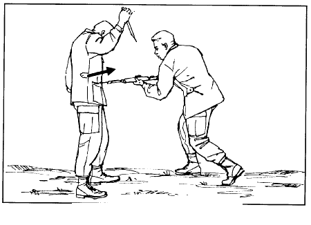

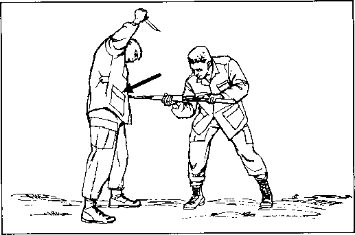

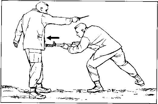

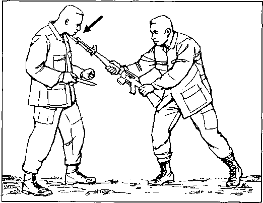

الشكل 5-34 - الأرقام 5-34 رقم 2 زاوية الهجوم مع بندقية وحربة ثابتة.
الشكل 5-36 - الأرقام 5-36 رقم 4 زاوية الهجوم مع بندقية وحربة ثابتة.
الشكل 5-38 - الأرقام 5-38- الأرقام 5-38 ارتفاع رقم 5 زاوية الهجوم مع بندقية وحربة ثابتة.

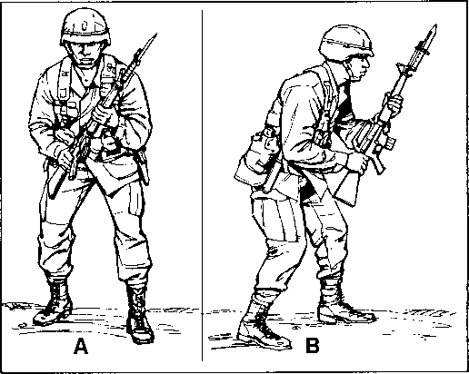

(1) موقع الهجوم. هذا هو موضع البداية الأساسي (A و B، الشكل 5-40) الذي تنطلق منه جميع حركات الهجوم. وهو يوازي عموما موقف الملاكم. يتولى الجندي هذا الموقف عند تشغيل أو قذف العقبات. يشرح المدرب ويوضح كل حركة.
(أ) اتخاذ خطوة إلى الأمام وإلى الجانب مع قدمك اليسرى بحيث قدميك هي مسافة مريحة بعيدا.
(ب) عقد جسمك منتصب أو ينحني قليلا إلى الأمام في الخصر. فليكس ركبتيك وتحقيق التوازن بين وزن الجسم على كرات قدميك. ساعدك الأيمن تقريبا موازي للأرض عقد الذراع اليسرى عالية، عموما أمام الكتف الأيسر. حافظ على اتصال العين بالعين مع خصمك، ومشاهدة سلاحه وجسمه من خلال الرؤية المحيطية.
(ج) عقد بندقيتك قطريا عبر جسمك على مسافة كافية من الجسم لإضافة التوازن وحمايتك من ضربات العدو. فهم السلاح في يدك اليسرى فقط تحت قطب حبال العلوي، ووضع اليد اليمنى في صغيرة من الأوراق المالية. الحفاظ على حبال التي تواجه الخارج وحافة القطع من حربة نحو خصمك. الأمر هو، موقع الهجوم، نقل. المدرب يعطي الأمر، والجنود أداء الحركة.

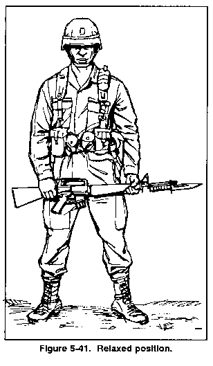

(2) موقف استرخاء. الموقف استرخاء (الشكل 5-41) يعطي الجندي فرصة للراحة أثناء التدريب. كما أنه يسمح له بتوجيه انتباهه نحو المدرب وهو يناقش ويوضح المواقف والحركات. لتولي موقف استرخاء من موقف الهجوم، وتصويب الخصر والركبتين وخفض البندقية عبر الجزء الأمامي من الجسم عن طريق تمديد الذراعين إلى أسفل. الأمر هو، الاسترخاء. المدرب يعطي الأمر، والجنود أداء الحركة.

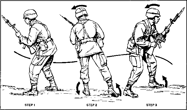

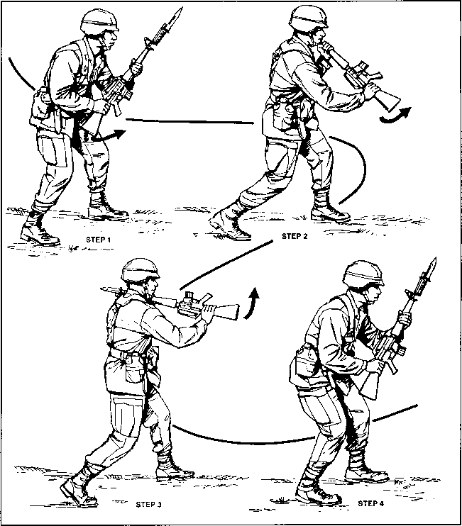

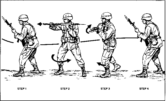

(1) حركة الدوامة. الدوامة (الشكل 5-42، الخطوات 1،2، و 3)، نفذت بشكل صحيح، يسمح مقاتل بندقية حربة لمواجهة التحدي من الخصم مهاجمته من الخلف. وعند الانتهاء من الدوامة، لا تزال البندقية في موقع الهجوم. يشرح المدرب ويوضح كيفية تدوير جسمك حولها عن طريق التمحور على الكرة من القدم الرائدة في اتجاه القدم الرائدة، وبالتالي تواجه تماما حول. الأمر هو، الدوامة. المدرب يعطي الأمر، والجنود أداء الحركة.
الشكل 5-42 - الأرقام 5-42- الأرقام 5-42 حركة الدوامة

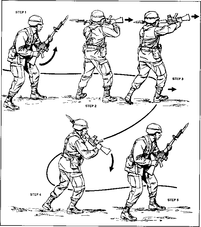

(3) حركات الهجوم. هناك أربع حركات هجوم مصممة لتعطيل أو التقاط الخصم: الدفع، الضرب بعقب البندقية و القطع والسحق. ويمكن استخدام كل حركة من هذه الحركات في الهجوم الأولي أو كمتابعة إذا فشلت الحركة الأولية في العثور على بصمتها. يتعلم الجنود هذه الحركات بشكل منفصل. وسوف يتعلمون كيفية تنفيذ هذه الحركات في سلسلة سريعة ومستمرة خلال التدريب اللاحق. وخلال جميع التدريبات، سينصب التركيز على القيام بحركات طبيعية ومتوازنة للإضرار بالهدف بشكل فعال. لن يتم التأكيد على الحركات الدقيقة والمتعلمة.

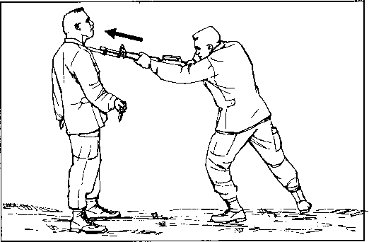

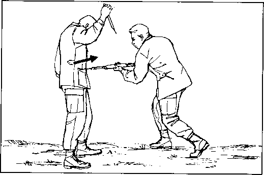

(أ) الدفع. والهدف من ذلك هو تعطيل أو القبض على الخصم عن طريق دفع شفرة حربة في جزء ضعيف من جسده. وقوة الدفع فعالة بشكل خاص في المناطق التي تكون فيها الحركة مقيدة - على سبيل المثال، الخنادق أو المناطق المشجرة أو المناطق المبنية. كما أنها فعالة عندما يكون الخصم ملقى على الأرض أو في موقع قتالي. يشرح المدرب ويوضح كيفية الاندفاع إلى الأمام على قدمك الرائدة دون فقدان توازنك (الشكل 5-43 ، الخطوة 1) ، وفي الوقت نفسه ، دفع حربة بقوة كبيرة في أي جزء غير محروس من جسم خصمك.

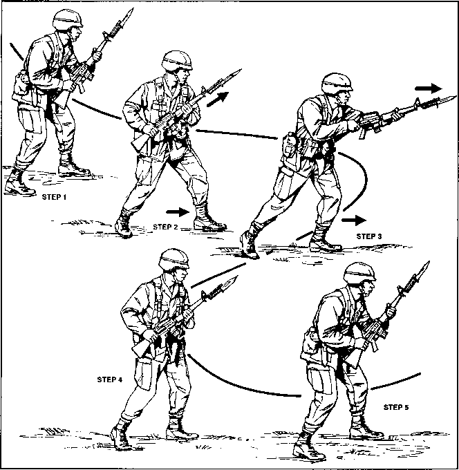

لتحقيق ذلك، فهم بندقية بحزم بكلتا يديه وسحب الأوراق المالية في مكان قريب من الورك الأيمن. تمديد الذراع اليسرى جزئيا، وتوجيه نقطة من حربة في الاتجاه العام للجسم الخصم (الشكل 5-43، الخطوة 2).
إكمال بسرعة تمديد الذراعين والجسم والقدم الرائدة يضرب الأرض بحيث تخترق حربة الهدف (الشكل 5-43، الخطوة 3).
لسحب حربة، والحفاظ على قدميك في مكان، وتحويل وزن الجسم إلى الخلف، وسحب الخلفية على طول نفس خط الاختراق (الشكل 5-43، الخطوة 4).
بعد ذلك، تولي موقع الهجوم استعدادا لمواصلة الهجوم (الشكل 5-43، الخطوة 5).

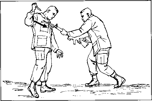

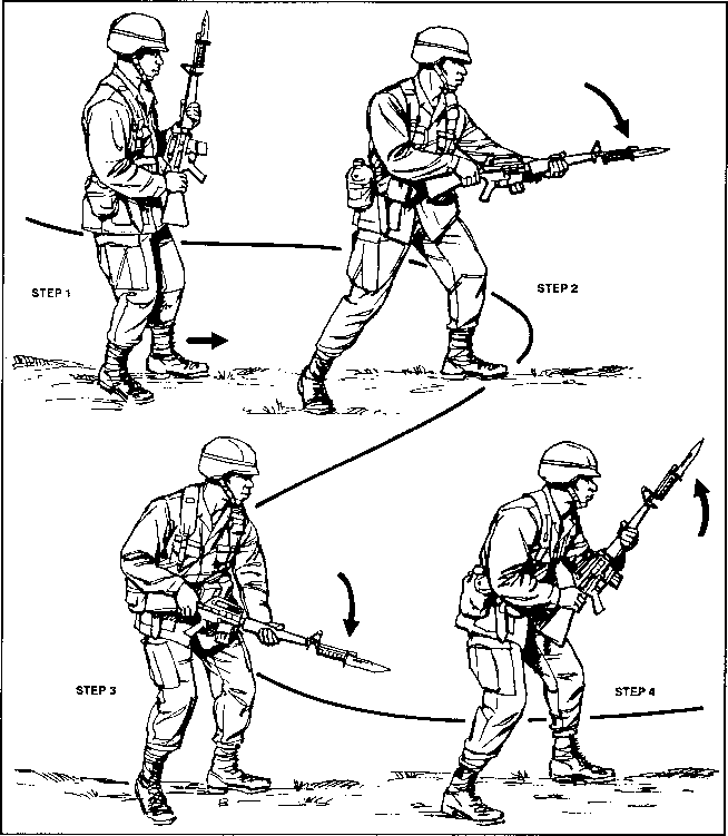

(ج) القطع . والهدف من ذلك هو اصابة أو القبض على الخصم عن طريق اصابته بجرح قاطع من شفرة الحربة. يشرح المدرب ويوضح كيفية التقدم بقدمك (الشكل 5-46، الخطوة 1).
في الوقت نفسه، قم بتمديد ذراعك اليسرى وتأرجح حافة السكين من حربتك إلى الأمام وإلى أسفل في قوس خفض (الشكل 5-46، الخطوتين 2 و 3).
لاسترداد، وجلب قدمك زائدة إلى الأمام وتولي موقف الهجوم (الشكل 5-46، الخطوة 4).
يتم تدريس هذه الحركة من خلال عدد على مرحلتين
المدرب يعطي الأوامر، والجنود عليهم أداء الحركات.

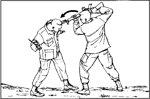

(د) سحق. والهدف من ذلك هو تعطيل أو القبض على الخصم عن طريق تحطيم بعقب بندقية في جزء ضعيف من جسده. وغالبا ما يستخدم سحق كمتابعة لسكتة دماغية بعقب وفعالة أيضا في المناطق المشجرة والخنادق عندما يتم تقييد الحركة. يشرح المدرب ويوضح كيفية دفع بعقب البندقية إلى الأعلى حتى أفقيا (الشكل 5-47 ، الخطوة 1) وفوق الكتف الأيسر مع حربة تشير إلى الخلف ، حبال (الشكل 5-47 ، الخطوة 2). السلاح أفقي تقريبا على الأرض في هذا الوقت.
خطوة إلى الأمام مع القدم زائدة، كما هو الحال في الضرب بعقب البندقية، وتمتد بقوة كلا الذراعين ورفع السلاح للأعلى وتوجيه عقب البندقية باتجاه الخصم
