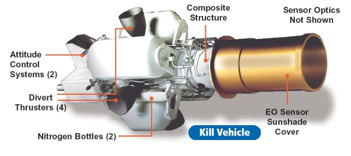

كان جوهر نظام الدفاع الصاروخي الوطني صاروخ اعتراضي بتقنية HTK من إنتاج شركة رايثيون، والذي أطلق عليه اسم "مركبة القتل خارج الغلاف الجوي Exoatmospheric Kill Vehicle (EKV)"، وهو مصمم لمهاجمة الصواريخ على ارتفاعات مئات الكيلومترات. إن اعتراض المركبة الفضائية أصعب في بعض النواحي من اعتراضها في الغلاف الجوي، حيث تظل الأجسام المضللة فعالة حتى دخول المركبة الفضائية الغلاف الجوي.
كان الصاروخ EKV يشتمل على مجموعة صور بالأشعة تحت الحمراء من الزئبق والكادميوم والتيلوريد بحجم 256 × 256 بكسل، ونظام مناورة فضائية يعمل بالهيدرازين. تم إطلاق الصاروخ EKV من الأرض بواسطة معزز متعدد المراحل لضرب الأهداف في الفضاء. وقد تم تحسين الصاروخ EKV منذ ذلك الحين، ومن الممكن إضافة مستشعر ليدار (رادار ليزر).

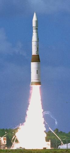

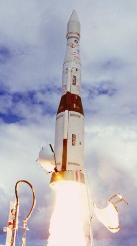

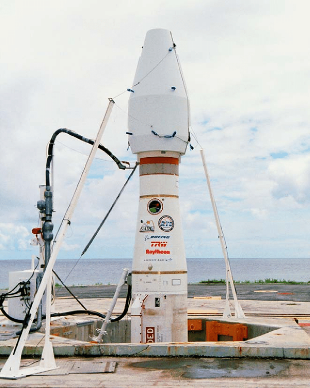

بدأت اختبارات NMD في عام 1999، في البداية مع إطلاق EKV بواسطة صواريخ باليستية عابرة للقارات Minuteman II من جزيرة Kwajalein Atoll في وسط المحيط الهادئ، ضد صواريخ Minutemen المستخدمة كأهداف. كانت الاختبارات التي أجريت على مدى العقد التالي مختلطة النتائج، ولكن بحلول عام 2008 تم الحكم على النظام بأنه فعال - على الأقل ضد عدد صغير من الأهداف التي تفتقر إلى التدابير المضادة.

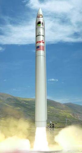

كان معزز Minuteman المستخدم لإطلاق EKV في الاختبارات الأولية مجرد حل مؤقت. اتبع تطوير "Ground Based Interceptor (GBI)" الإنتاجي في الأصل مسارين، أحدهما في شركة Boeing والذي تم تسليمه لاحقًا إلى Lockheed Martin، والآخر في Orbital Sciences (OSC) - Orbital الآن جزء من Northrop Grumman. لم يطير Lockheed Martin GBI مطلقًا وتم إلغاؤه في النهاية. أجرى OSC GBI رحلته الأولى في فبراير 2003، وكانت الاختبارات التالية لها نتائج مختلطة مرة أخرى ولكنها تعمل نحو النضج.
لوكهيد مارتن PLV (على اليسار: IFT-6؛ على اليمين: IFT-8)

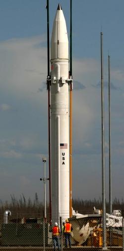

كان GBI، كما ظهر، صاروخًا يعمل بالوقود الصلب ثلاثي المراحل، مشتقًا من معززات OSC أخرى. كان سلاحًا كبيرًا نسبيًا، يبلغ طوله 16.8 مترًا (55 قدمًا)، وقطره 1.27 مترًا (4 أقدام و 2 بوصة)، ووزن الإطلاق 12.7 طنًا (14 طنًا). وكان سقفه مذهلاً حيث بلغ 2000 كيلومتر (1250 ميلاً). حمل GBI في البداية Raytheon EKV كحمولة. وبالمناسبة، طورت OSC أيضًا أهدافًا لاختبارات GBI، حيث كانت الأهداف تعتمد على معززات الصواريخ الصلبة الجاهزة.

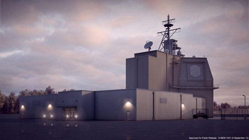

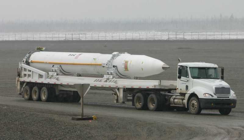

وفي إطار نظام "الدفاع الأرضي في منتصف المسار" Ground-Based Midcourse Defense (GMD) ، تم نشر 30 صاروخاً في فورت جريلي في ألاسكا، و30 صاروخاً آخر في قاعدة فاندنبرج الجوية في كاليفورنيا. وتدعم صواريخ فورت جريلي ب"Sea Based Radar (SBR)"، وهو رادار يعمل بنطاق X على منصة عائمة، في حين تدعم صواريخ فاندنبرج راداراً أرضياً يعمل بنطاق X في قاعدة بيل الجوية في كاليفورنيا. ومن شأن هذا أن يوفر درعاً دفاعية ضد "شمال شرق آسيا" (أو "كوريا الشمالية"). وكان هناك حديث عن إنشاء نظام دفاع أرضي في أوروبا الشرقية لمواجهة إيران، ولكن النتيجة كانت نشر بطاريات ثاد أو إيجيس آشور مع حلفاء مختارين للولايات المتحدة.

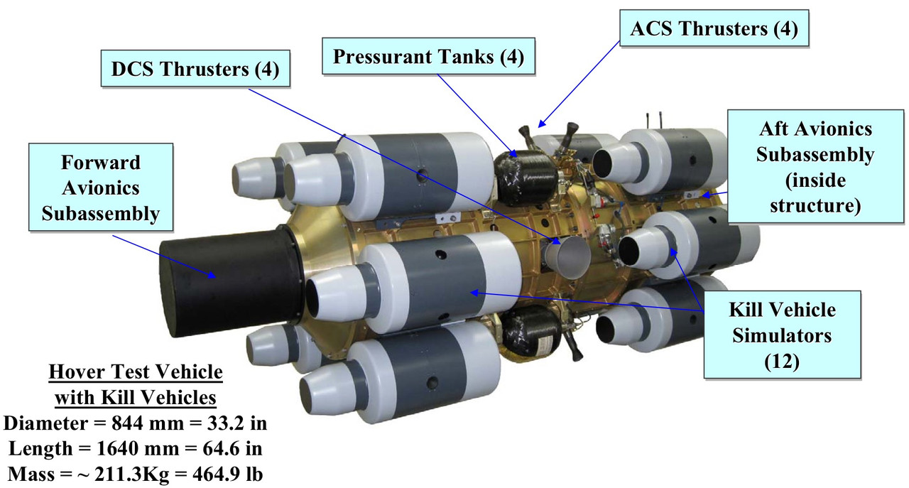

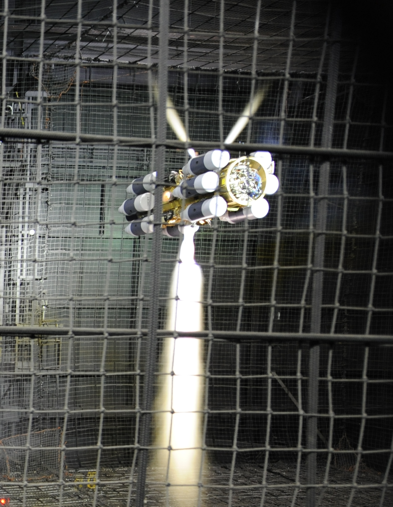

ونظراً لأن أحد الاعتراضات على نظام الدفاع الصاروخي الوطني هو صعوبة اعتراض الرؤوس الحربية المتعددة أو الرؤوس الحربية المحمية بوسائل وهمية، فقد تم إجراء المزيد من أعمال التطوير على "مركبة قتل مصغرة" بحجم علبة القهوة، ووزنها نحو 5 كيلوغرامات (11 رطلاً)، ومزودة بمجموعة من مستشعرات بالأشعة تحت الحمراء. وسوف يحمل صاروخ اعتراضي واحد مجموعة من العشرات من مركبات القتل المصغرة، ويبرمجها لمهاجمة أهداف فردية قبل انتشارها ثم تزويدها بتحديثات القيادة بعد انتشارها. وقد حصلت شركة لوكهيد مارتن على عقد تطوير أولي لمركبة القتل المصغرة في أوائل عام 2004، ثم تولت شركة رايثيون التدريب في وقت لاحق.
لكن جهود MKV لم تسر على ما يرام، وتم إلغاؤها في عام 2019، مع بقاء EKV قيد الاستخدام. ثم تم إحياء المفهوم باسم "Next-Generation Interceptor (NGI)"، وهو ترقية أكثر شمولاً لـ GBI. سيتم نشر NGI اعتبارًا من عام 2028.
