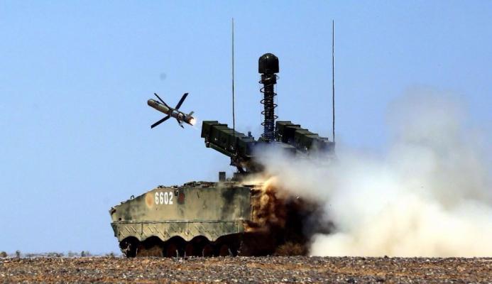

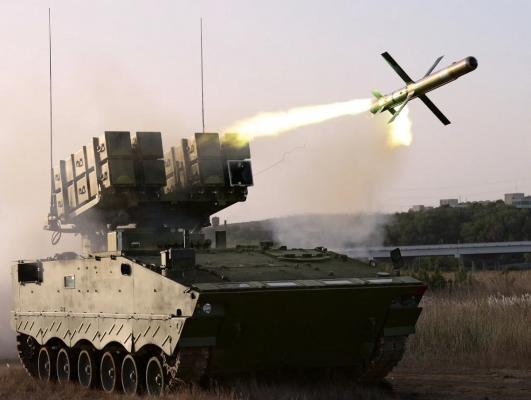

تم تركيب نظام AFT-10 ( الصورة 1 ، الصورة 2 ، الصورة 3 ) على هيكل مركبة قتال المشاة ZBD-04A. وقد صممته شركة China Aerospace Science & Industry Corporation Limited (CASIC). تم عرض نظام AFT-10 لأول مرة خلال مناورة Peace Mission 2014.

العنصر الرئيسي للمجمع هو الصاروخ الموجه HJ-10 (红箭-10، Hong Jian - 10، "السهم الأحمر -10"). الصاروخ (انظر الصورة ) له جسم أسطواني ذو استطالة كبيرة وغطاء رأس نصف كروي. يتم تصنيعه وفقًا للمخطط الديناميكي الهوائي العادي، في الجزء الأوسط من الهيكل توجد أجنحة على شكل X، والتي يتم فتحها بعد مغادرة TIC. يوجد زوجان من الدفات في جزء الذيل. تم تجهيز الصاروخ بمحركات إطلاق ومسيرة تعمل بالوقود الصلب. توجد فوهات محرك مسيرة من النوع المخروطي على السطح الجانبي للصاروخ أمام الدفة.
يبلغ طول الصاروخ 1850 ملم، وقطر الهيكل 165 ملم، ووزن الإطلاق 43 كجم. ويبلغ أقصى مدى طيران له 10 كيلومترات. وتبلغ سرعته في الانطلاق 150 مترا في الثانية، وفي الغطس في القسم الأخير من المسار يمكن أن تصل سرعته إلى 230 مترا في الثانية.

تم وضع مجمع AFT-10 على هيكل مركبة قتال المشاة ZBD-04A. يبلغ وزن مركبة قتال المشاة ZBD-04A 20 طنًا، وطولها - 7.15 مترًا، وعرضها - 2.74 مترًا، وارتفاعها - 2.4 مترًا. يوفر درع الهيكل الحماية ضد رصاص الأسلحة الصغيرة ذات العيار الكبير وشظايا قذائف المدفعية. تم تجهيز BMP ZBD04A بمحرك ديزل يوفر أقصى سرعة على الطريق السريع تصل إلى 65 كم / ساعة. يبلغ مداها 500 كم. إذا لزم الأمر، يمكن لـ BMP التغلب على عوائق المياه في السباحة باستخدام نظام الدفع النفاث المائي.
يتم تثبيت منصة دوارة على مطاردة البرج، حيث يتم تثبيت إطار رفع بآلية رفع هيدروليكية، مما يوفر زاوية ارتفاع تتراوح بين 40 درجة و80 درجة. يوجد على إطار الرفع كتلتان من أربعة مقاعد لنقل وحاويات الإطلاق مع صواريخ مضادة للدبابات من طراز HJ-10، بينهما على صاري الرفع كتلة من معدات التوجيه. تشمل معدات التوجيه للمجمع: محطة كشف الهدف بالرادار، ومعدات بصرية وإلكترونية مع جهاز تصوير حراري وجهاز تحديد مدى بالليزر. في الجزء الخلفي من القرص الدوار توجد هوائيات راديو لنظام اتصالات المركبة القتالية.
تحتوي المركبة القتالية على محطتي عمل لمشغلي صواريخ HJ-10 ATGM، مما يجعل من الممكن إطلاق وابل مزدوج من الصواريخ.
