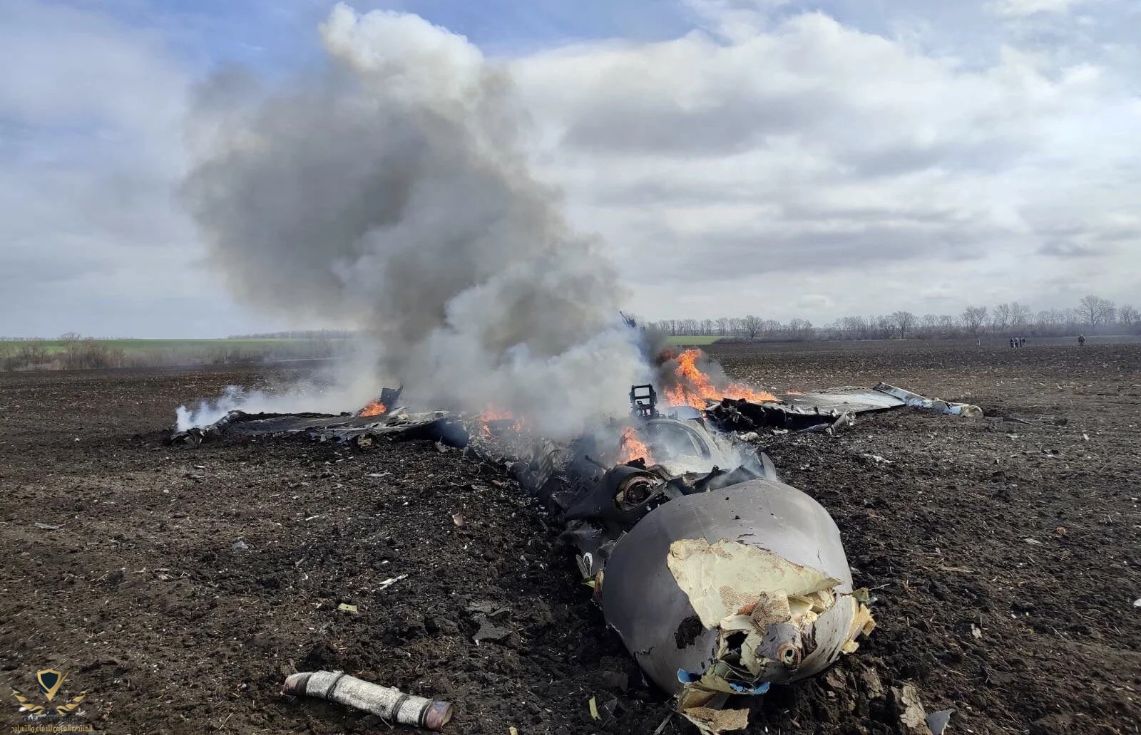

تحولت اوكرانيا الى مختبر قاس اثبت هذه العيوب التقنية. فسجل اسقاط اكثر من 8 طائرات سو 35 دون تحدث عن سو 34 و طائرات اخرى اخر وحدة عن طريق F16 MLU 20 واخرى بواسطة انظمة دفاع جوي متنوعة، بعضها قديم نسبيا، يقدم دليلا دامغا على فشل المنظومة في توفير الحماية الموعودة.

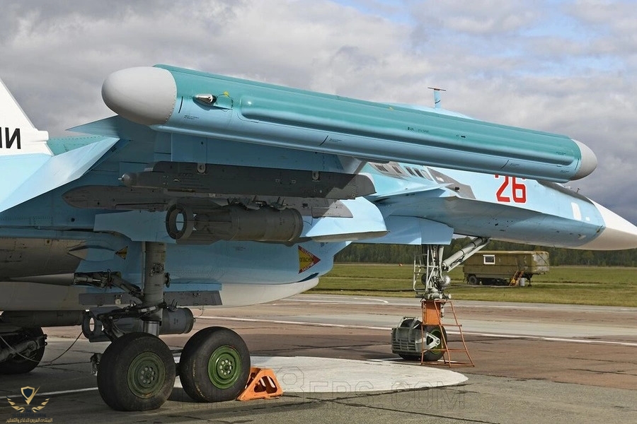

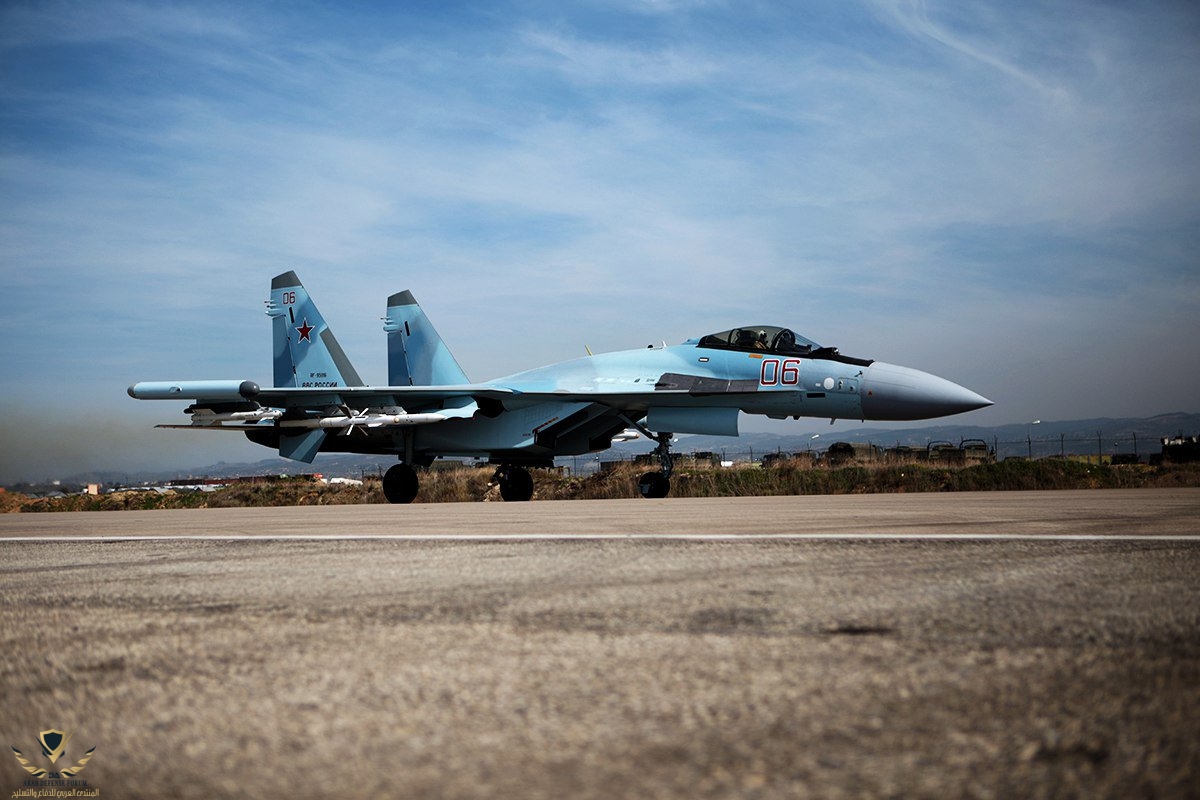

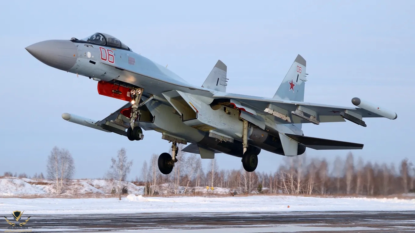

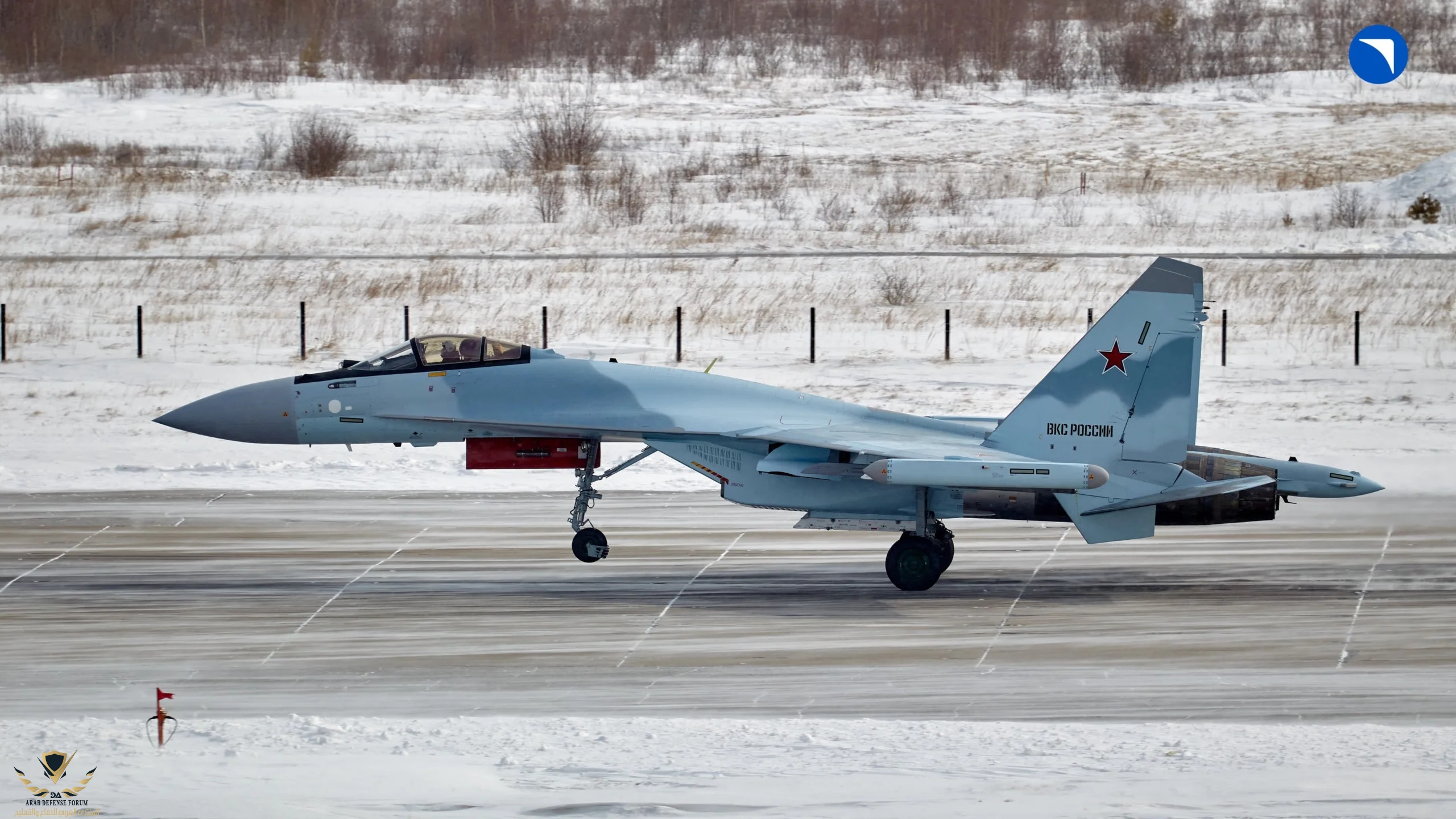

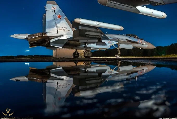

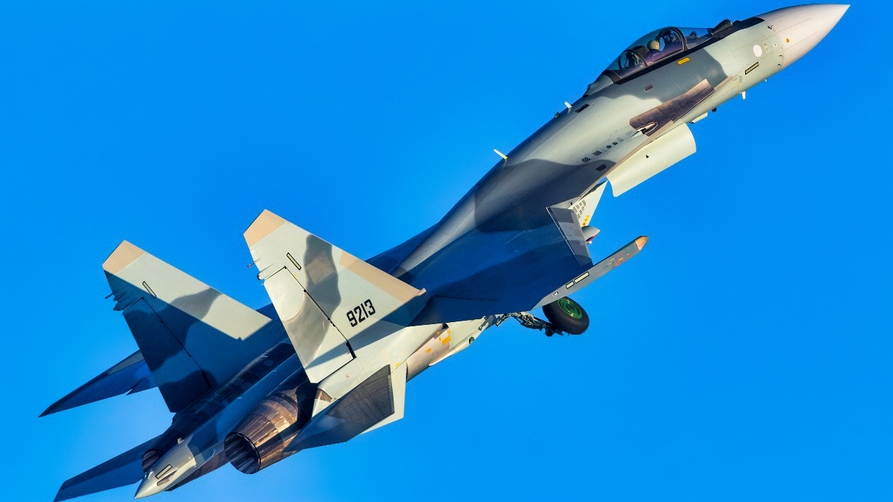

هل سوخوي 35 الجديدة فيها Khibiny-m أو منظومة أخرى شوف الإختلاف في الشكل
هل سوخوي 35 الجديدة فيها Khibiny-m أو منظومة أخرى شوف الإختلاف في الشكلمشاهدة المرفق 805985
فيها L-420 Khibiny-U الاحدث بهوائيات صفيف مرحلي Phased Array Antenna تقريبا مماثل لل dews الامريكي في مبداء العمل والقدرات ...موضوع هرائي من بنات افكارهم لا يعرف اصلا عما يتحدث ..... غدا ساعود اليه
ماهو مصدر كل هذه المعلومات المضحكة ؟
تستغل عدم معرفة الأعضاء بالسلاح الشرقي و تنقل عن جهل لأشياء لا تفهمها ، الم تلاحظ اختلاف شكل البودات ؟ .

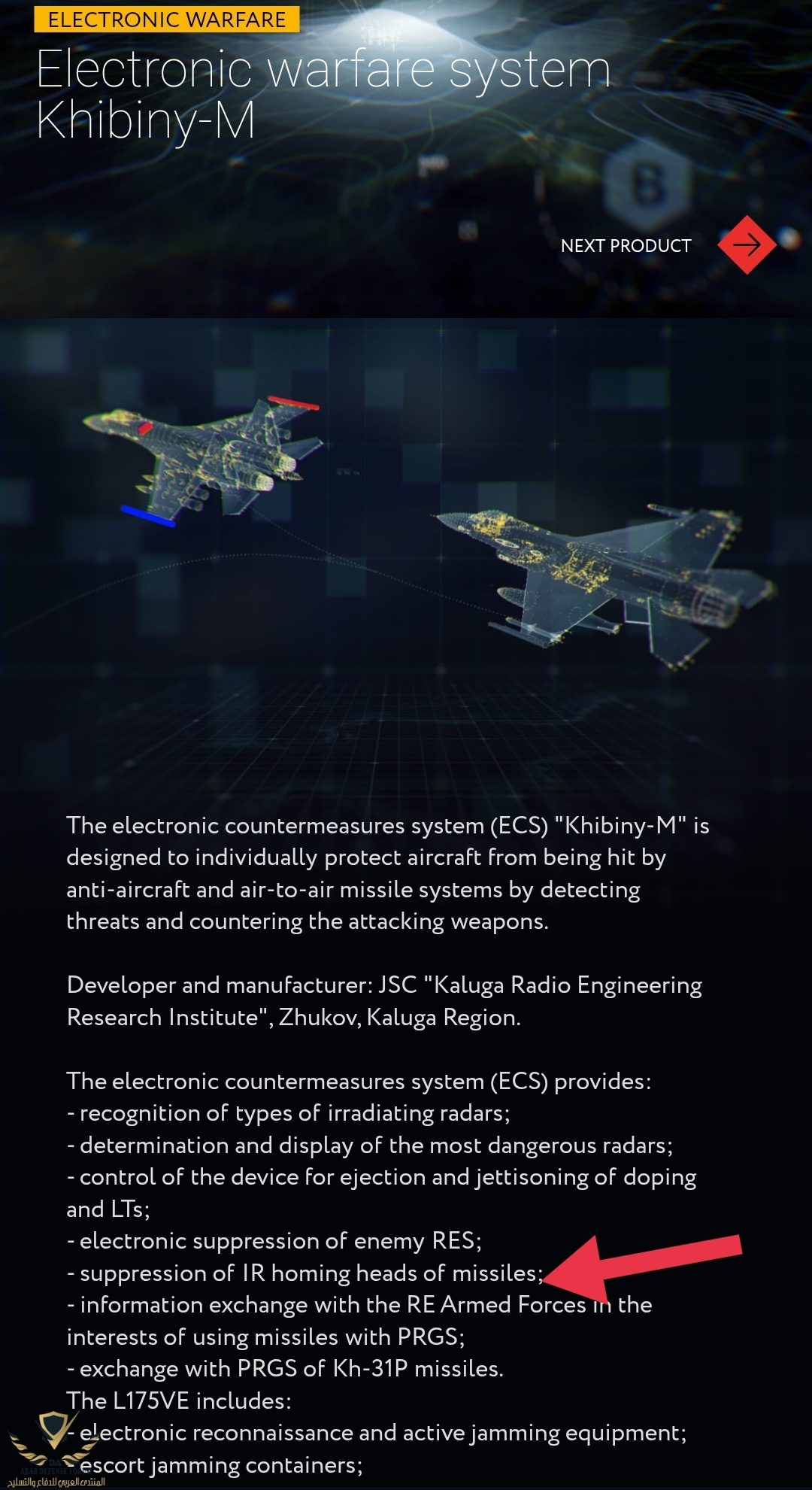

اسهل معلومة لم تعرفها و هي سو-30 لا تحتوي خيبيني-أم بل ساب-518 .
ليس التشويش فقط بل حتى توجيه الصواريخ المضادة لإشعاع مثل ار-27 بي و خا-31 .
و هذا دليل آخر على نقلك بدون فهم ، الشركة المصنعة تأكد انه يتعامل مع رؤوس الموجهة بالأشعة الحمراء .
اما منظومة IRIS-T فتعتمد على التوجيه بالتصوير الحراري (Imaging Infrared Seeker)، وهو ما يجعل التشويش الراداري من Khibiny-M عديم الفائدة تماما بمجرد ان يحقق الصاروخ اغلاقا حراريا على بصمة المحرك النفاث للطائرة.

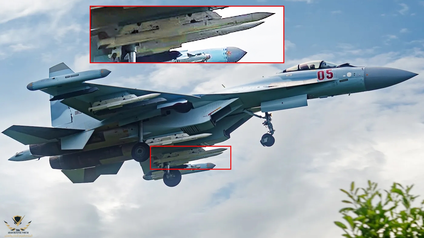

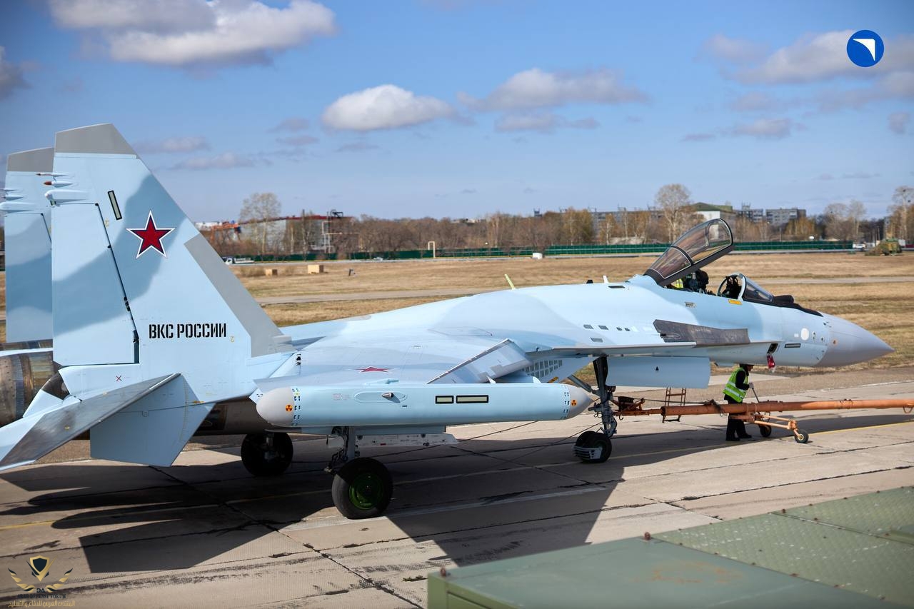

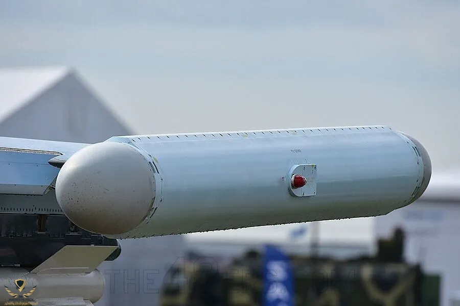

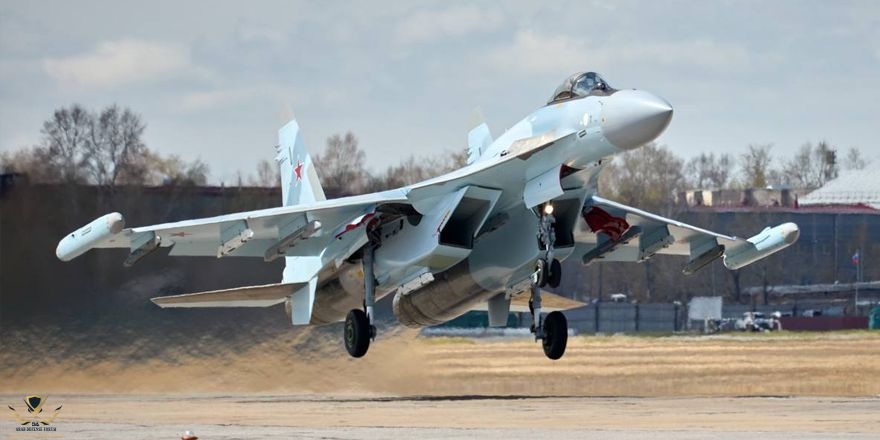

مشاهدة المرفق 806086
هذا الذي في صورة هو Khibiny-M لسو 35 اس احدث نسخة
وجود حاويات المميزة الطويلة والنحيلة والمدببة على أطراف أجنحة الطائرة يتطابق تماما مع التصميم المعروف لوحدات RTU 518 وهي المكونات الخارجية الأساسية لنظام Khibiny-M و يؤكد غياب الواضح لاي حاويات اضافية اكبر مثبتة تحت جسم طائرة او الاجنحة ان هذا ليس طراز Khibiny-U والذي سيتميز بمثل هذه الإضافات البارزة و ايضا يتوافق هذا تكوين مع كون Khibiny-M تجهيز قياسيا لطائرات Su-35S تشغيلية و لقد تحدث عن هذا الامر

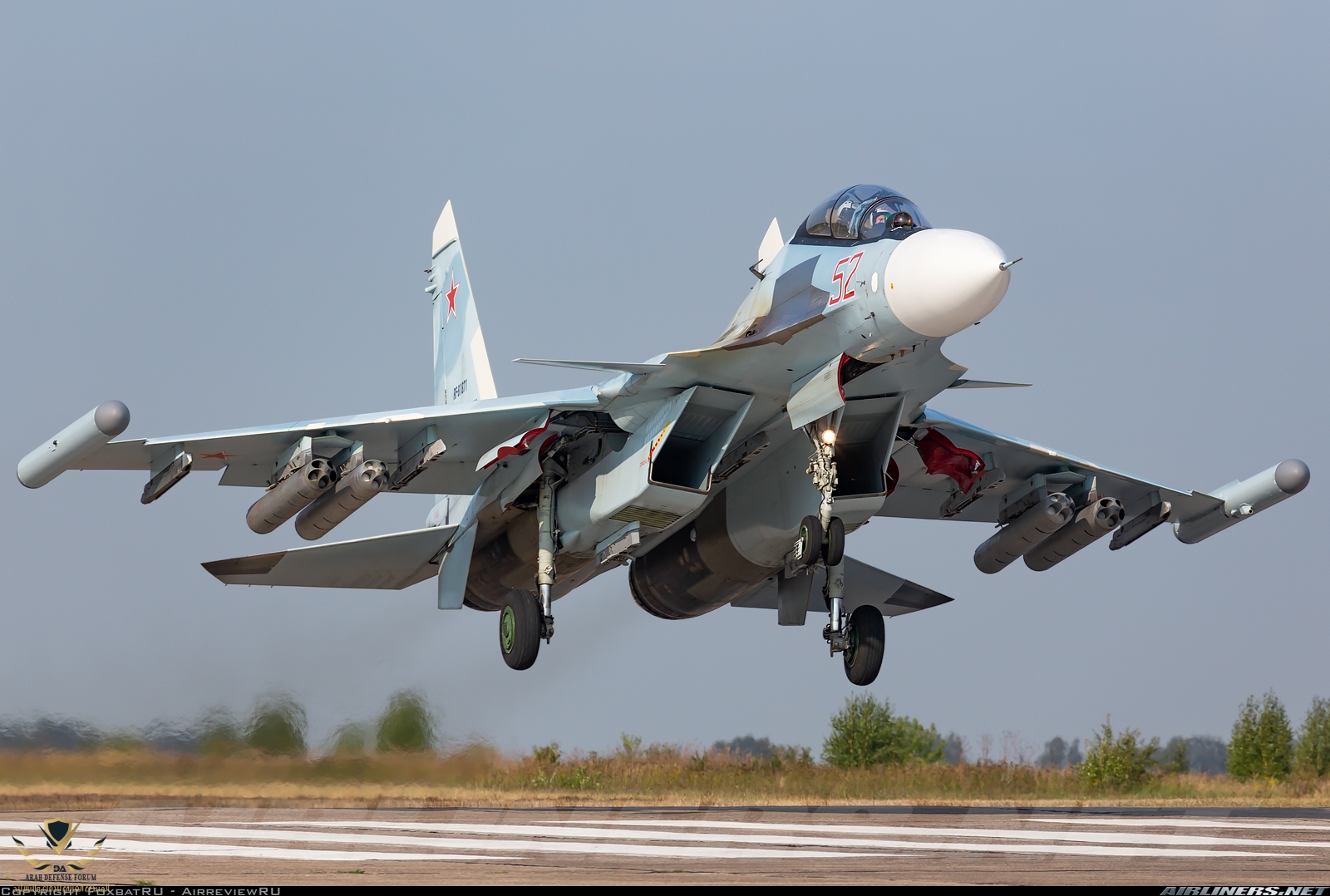

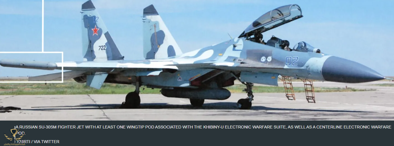

لحد الان ظهرت سو 30 اس ام مجهزة ب khibiny-U RTU-518-PSM / SAP-518-SM و يمكن ملاحظة حاوية اسفل الطائرة التي تميز khibiny-U
و كمعلومة اضافية تم اسقاط سو 30 اس ام مجهزة ب khibiny-U RTU-518-PSM / SAP-518-SM في بدايات الحرب الروسية الاوكرانية مما يؤكد انه نظام فاشل بكل مقاييس حتى ان روس لم يحاولو تجهيز طائرات سو 35 اس به و اكتفو فقط ب khibiny-M رغم انهم يروجون ان khibiny-U احدث نسخة
مما يؤكد خلاصة التي توصلنا لها بعد تحليل عميق لهذه المنظومة انها لا تواكب التطورات العسكرية الحديثة و تعاني من شرخ تكنولوجي مفضوح
هي على الورق منظومة لا تقهر حتى أن بمقدورها التشويش حتى على غراندايزر 😉 لكن على الواقع تصبح إسم على مسمى 😁

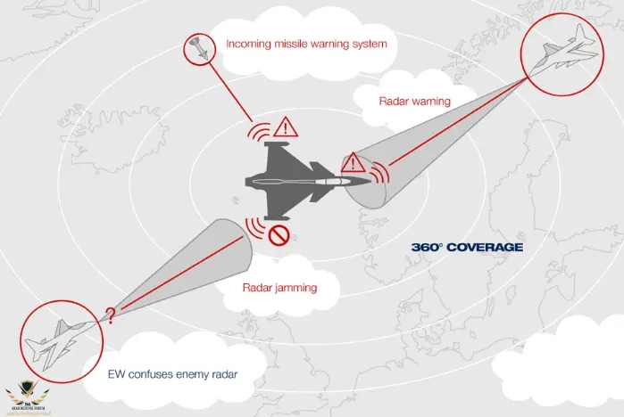

الان نبداء مما تتكون منظومة ال Khibiny باصداريها M و U هل هي بود حرب الكترونية موضوع على الاجنحة كما يفهم و يعتقد البعض ام انها منظومة حرب الكترونية مدمجة ومتكاملة مكونة من عدة عناصر وانظمة تعمل وتدعم بعضها في بعض في تحديد وقمع التهديدات ..
تتكون منظومة الحرب الالكترونية Khibiny M/U من مجموعة انظمة تشكل ماهية المنظومة وتتمثل تلك الانظمة في مايلي :
1-
نظم التحذير من اقتراب الصواريخ maws_ir والتحذير من الاطباق الليزري lws ....او كما تسمى 126-optiko-elektronnaya-razvedka ,,,,وهي تشمل :
نظام maws و هو نظام المخصص للقيام بعمليات القاعدية المتمثلة في اكتشاف والتحذير من انطلاق الصواريخ الحرارية ومتابعتها النظام عبارة عن single color IR MAWS يعمل بالاشعة الحمراء ضمن التردد المتوسط mid-infrared (MIR) spectrum المقدر ب 22 _5 µ ميكرون ويتميز النظام الروسي بجملة من الخصائص الاضافية وهي :
_ يوفر مراجعة مستمرة لذاكرة التهديدات المخزنة ومطابقتها بالتهديدات المكتشفة في البيئة المحيطة بالمقاتلة لتجنب الانذارت الخاطئة low false alarm rate
_يوفر الاكتشاف التلقائي للاهداف الجوية و الصواريخ عن طريق الاشعة الحمراء {{ البصمة الحرارية }}
_يوفر اكتشاف والتعرف على بنية الاهداف ودعم مركز معالجة المعلومات ببيانات الهدف ودعم توجيه الصواريخ ضد الاهداف المكتشفة
_يوفر القيام بالمتابعة الكهروبصرية للاهداف ورسم احداثيات الهدف على الخرائط الرقمية للمقاتلة اضافة الى التحذيرات الصوتية
_زاوية الرؤية الكروية تقدر ب 360° مع 6 مجسات موزعة على الهيكل ,,,,
_يوفر رؤية الطيفية في الحيز الترددي 2 _5 µ ميكرون
_نسبة الخطاء في تحديد احداثيات الهدف لا تزيد عن 1 °
نظام التحذير من اطباق الليزري lws مهمته الاساسية التحذير من اطباق الليزر المتمثل في laser designators and rangefinders اهم خصائصه :
_ مراجعة مستمرة لذاكرة التهديدات المخزنة ومطابقتها بالتهديدات المكتشفة في البيئة المحيطة
_التعرف على بنية الاهداف والتهديدات
_مجال الرؤية نصف كروي مرتبط بمستشعرين اسفل قمرة المقاتلة
_يوفر رؤي طيفية في الحيز الترددي 1_1,7 µ ميكرون
_نسبة الخطاء في تحديد احداثيات الهدف لا تزيد عن 5

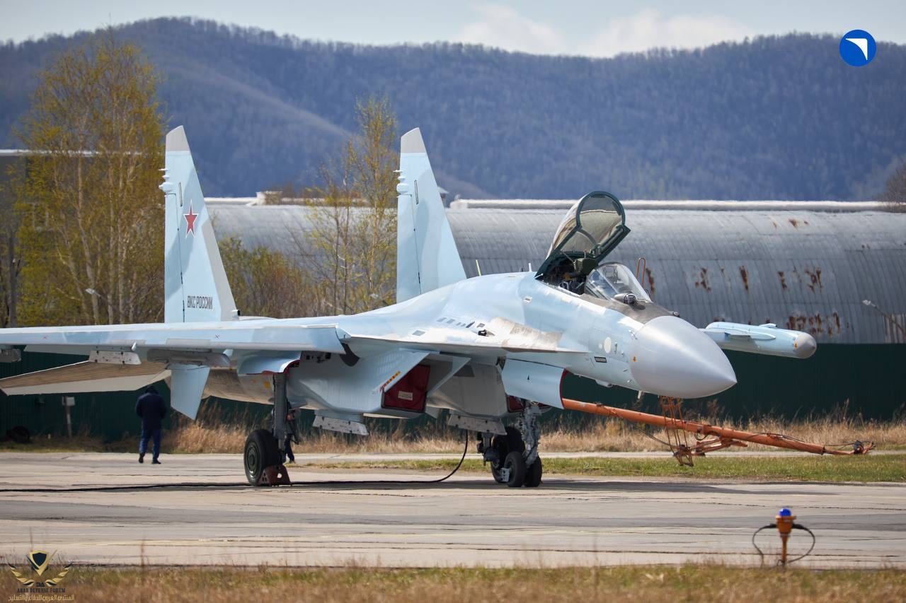

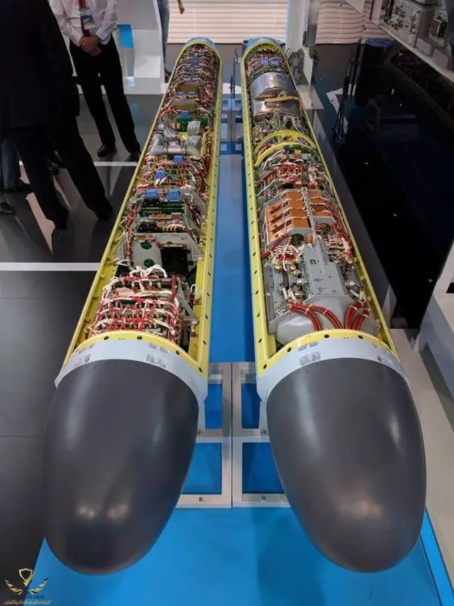

مشاهدة المرفق 806099
In addition to the radar, the Su-35S features a comprehensive suite of avionics, including a digital fly-by-wire control system, a heads-up display (HUD), and multiple multifunctional displays (MFDs) in the cockpit. The aircraft is also equipped with the L175M Khibiny-M electronic countermeasure system, which provides advanced electronic warfare capabilities to protect the aircraft from enemy radar and missile systems
بالإضافة إلى الرادار، يتميز طائرة سو-35 إس بترسانة شاملة من الإلكترونيات، بما في ذلك نظام تحكم رقمي بالأسلاك، وعرض على الزجاج الأمامي (HUD)، والعديد من الشاشات متعددة الوظائف (MFDs) في قمرة القيادة. كما أن الطائرة مزودة بنظام مكافحة الإلكترونيات L175M Khibiny-M، الذي يوفر قدرات متقدمة في الحرب الإلكترونية لحماية الطائرة من أنظمة الرادار والصواريخ المعادية.

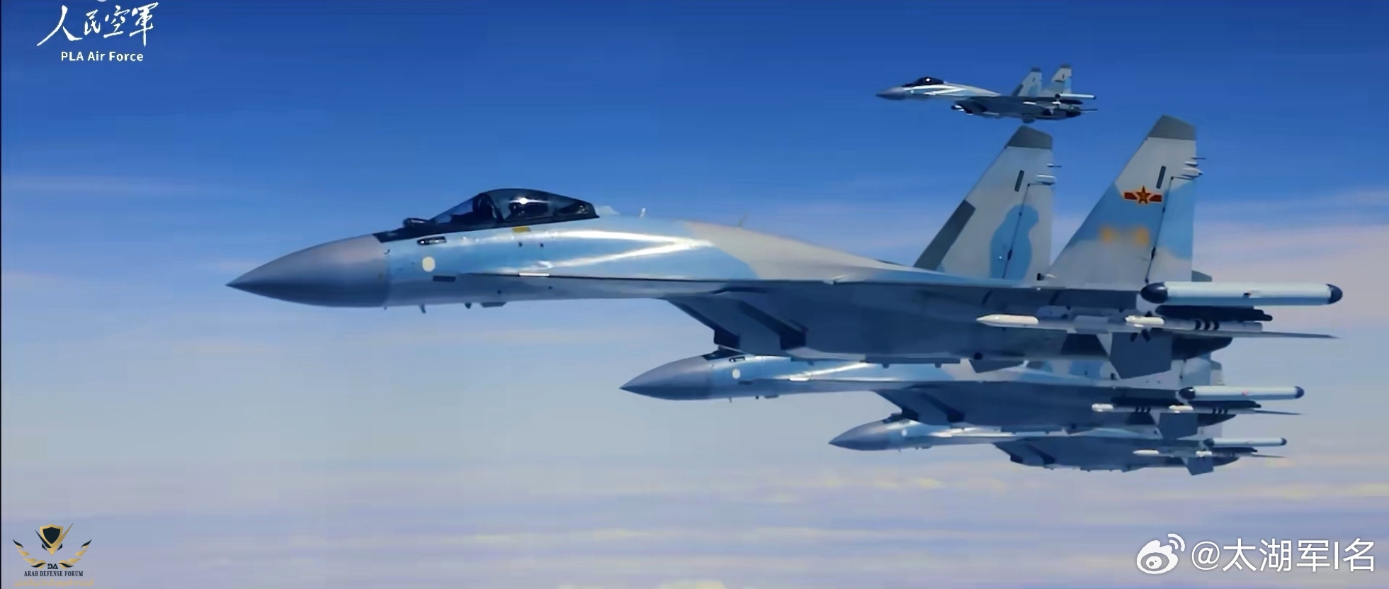

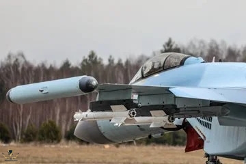

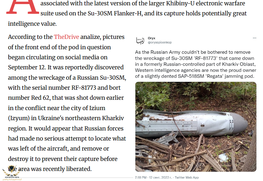

مشاهدة المرفق 806101

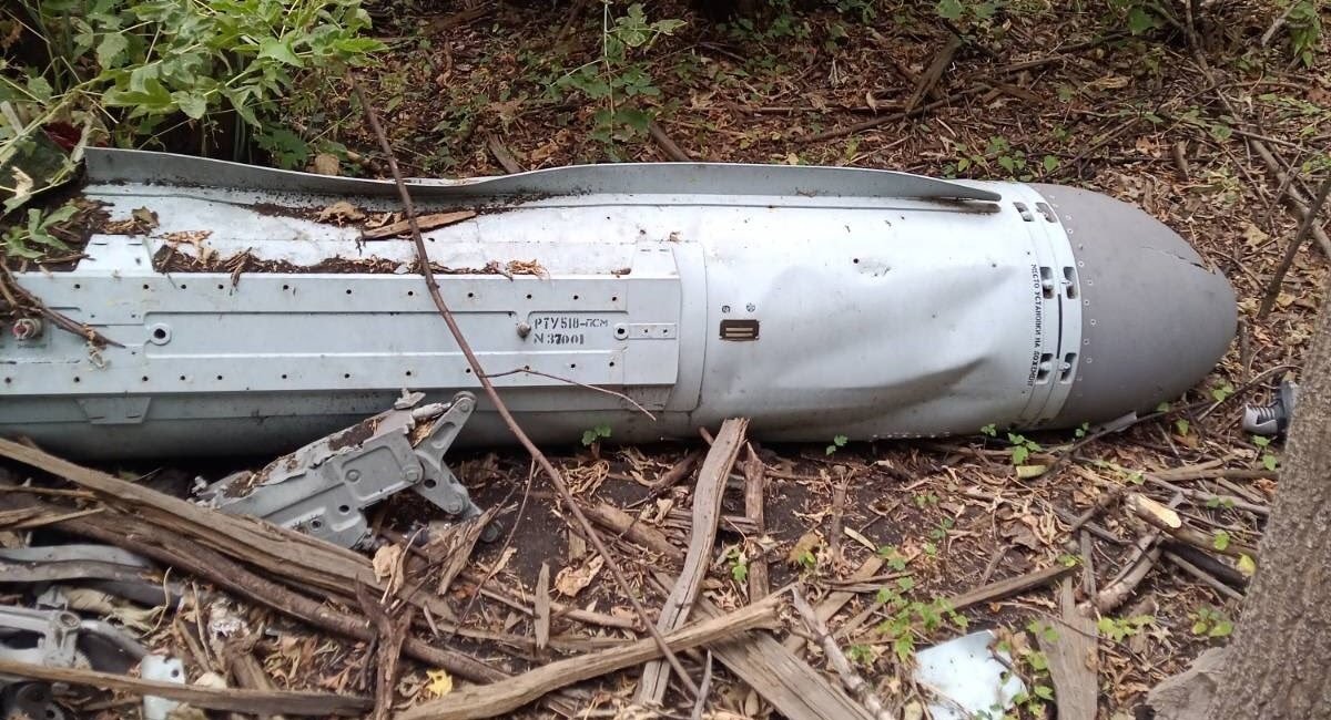

مشاهدة المرفق 806102
مشاهدة المرفق 806103
للمرة الثانية ما تقوله غير صحيح الذي في الصورة هو L-420 Khibiny-U ويمكن التعرف عليه من البودات المدببة بهوائيات ايسا والذي تما استلامه عام 2024 ......باقي الهراء حول تقنية DRFM التي تعتقد جاهلا انها اساس منظومة Khibiny قد اجبتك عنه ....كما تما اجابتك حول هراء التداخل بين عمل Khibiny والردار .... في الاخير السبيكترا نفسه يعتمد على DRFM واذا كانت السو35 سقطت 4 مرات في الحرب منذ 2022 فان الرافال سقط 3 مرات في ليلية واحدة ...واذ كنت مازلت تحتاج الى شروحات اكثر حول عمل كل اجزاء منظومات Khibiny معا بشكل متكامل فانا هنا مافيش مشكل ...
لمعرفة التميز البصري بين L-420 Khibiny-U و L-265 Khibiny-10М
دفعة 2025 مجهزة ببودات منظومة L-420 Khibiny-U
دفعة اقدم مجهزة ببودات منظومة L-265 Khibiny-10М مثل التي حصلت عليها الصين ايضا
2- بودات التشويش DRFM jamming PODs :
تعتمد منظومة Khibiny M و Khibiny-U بشكل اساسي على بودات التشويش الخارجية حيث يعتبر بود التشويش L-265 Khibiny-10М و L-420 Khibiny-U و SAP 518-SM احد اهم نظم التشويش والقمع الالكتروني بالنسبة لمنظومة ,,,,,
تعرف بودات L-265 Khibiny-10М و L-420 Khibiny-U على انها الإصدار الأحدث من عائلة Khibiny صممت في الاساس لخلافة سلسلة بودات التشويش الروسية الاقدم phased array EWSP jamming pods... يعتمد L-265 على تقنية phased array في بناء هوائيات التشويش والتوجيه الاكتروني لشعاع الراديو electronic beam steering في حين يستخدم L-420 هوائيات AESA في تشكيل الحزم الموجهة ,تعمل البودات في النطاق الترددي (VHF إلى Ku) بالنسبة لل L-420 /L-265 و X وKu باند بالنسبة SAP 518-SM و البودات كما سابقتها عبارة عن جزء من منظومة Radio Frequency Surveillance تعتمد في الاساس على تقنية DRFM ونظام المعالجة الرقمية للإشارات digital signal processing وتتميز بقدرة القياس اللحظي لإشارات الرادار (المكتشفة) instantaneous measurement of (detected) radar signals و هذا عن طريق الكشف البانورامي panoramic radar signal detection للتردادت الراديو المعادية المغطاة في نطاقات VHF و Ku...حيث تقوم هوائيات المنظومة front and rear hemisphere antenna - receiving and emitting signals بالتقاط اشارات RF signals المعادية والتي تعتمدها تقنية DRFM في مابعد كاساس للاشارات الراديوية المعادية التي تقوم بمعالجتها وتحليلها ثم اعادة نسخها مع تعديلها range gate pull-off / velocity gate pull-off واعادة ارسالها الى المصدر المرسل والتشويش عليه او عن طريق خاصية البرمجة المسبقة التي تتميز بها programmable features , يتميز مجمع التشويش بقدرة التشويش المتداخل interference generator _ توليد الضجيج والاشارات الكاذبة noise generation, false targets _ و كل هذا يتم عن طريق معالج النظام المركزي الذي هو في نفس الوقت مسؤول عن ادارة الطاقة للبود ومسوؤل عن اجراءت التتبع بالنسبة لالتقاط الاشارات المعادية ومعالجتها كما يعتبر معالج النظام المركزي للانظمة التشويش و نظام L150-35M Pastel من الانظمة المسؤولة عن منع عملية التداخل بين عمل الردار المركزي والجانبي للمقاتلة X-L band وعمل نظام الحرب الإلكترونية في ما يعرف ب Cooperative Jamming سواء عن طريق القيام باجراء توزيع وازالة تضارب الترددات (Frequency Deconfliction) حيث يقوم L150-35M Pastel بمعرفة وتحليل نوعية واتجاه اشارة العدو هل هي ردار مركزي لمقاتلة - اشارة وصلة بيانات - باحث صاورخي و بعدها تحديد مستوى ونوع التهديد يتم ارسال المعلومات لنظام المعالجة الرقمية في بود DRFM والذي بدروه يستلم بيانات Pastel ويوجه امر التشويش والقمع للبود على التردد المطلوب قمعه مع تنسيق الوقت و ترك فجوة زمنية Time-sharing او ترددية تقدر باجزاء من الثانية حتى لايتم اعماء الردار المركزي للمقاتلة Self-jamming او تظليل Pastel ...طبعا في حال ماكان التردد المراد اعماءه قريب من تردد المقاتلة الام يطلب النظام اليا من الردار سواء تغير تردده او كون ردار السو35 يتميز ب Frequency Agility وقادرعلى تغير ترددته بسرعة كبيرة وذالك حتى لا يتم اعماءه او خلق ضوضاء تعيقه عن متابعة الاهداف او حتي القيام بتوجيه بث شعاع الرادار الكترونيا الى اتجاه وقطاع اخر في حين يقوم البود بتشويش والاعماء اتجاه زاوية الاشارة المعادية في ما يعرف Sector Management

مع احترامي، هذا تصور مبسّط بعيد عن الحقيقة... منظومة Khibiny ليست "بوداً" منفصلاً فحسب، بل هي نظام حرب إلكترونية متكامل مدمج مع الطائرة، يشمل:
  • أنظمة تحذير بصرية وحرارية من الصواريخ والليزر (MAWS / LWS).
  • مستقبلات إنذار راداري وتحليل إشارات ELINT (Pastel L-150-35M).
  • هوائيات L-band AESA مدمجة لتشويش وكشف بعيد المدى.
  • بودات تشويش DRFM خارجية (L-265 أو L-420) تعمل بالتنسيق مع باقي المستشعرات.
البود الخارجي جزء واحد فقط من سلسلة عناصر تعمل معاً، والميزة القوية ليست في البود نفسه، بل في شبكة الدمج والتنسيق بين المستشعرات ومعالجات الإشارات الرقمية، بحيث يمكن للنظام الاشتباك أو التشويش بشكل ذكي وفعّال حتى مع رادارات ذات قفز ترددي أو إشارات مخفية.

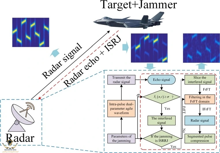

الحقيقة أن تقنية DRFM ما تزال ركيزة أساسية في معظم أنظمة الحرب الإلكترونية حول العالم شرقًا وغربًا، بما فيها المنظومات الروسية Khibiny-U و Khibiny-M وأحدث ما أنتجته الولايات المتحدة حتى اليوم (مثل بودات AN/ALQ-249 NGJ-MB)، لكن يجدر التنويه أن الجيل الجديد من أنظمة الحرب الإلكترونية المعرفية Cognitive EW – القائمة على الذكاء الاصطناعي والتعلم الآلي والتكيف اللحظي مع التهديدات – يمثّل تطورًا نوعيًا لكنه لا يزال في طور التطوير والاختبار ولم يدخل الخدمة إلا بشكل محدود جداً في الأنظمة الأمريكية، بينما تظل منظومات DRFM هي المعيار العملي الفعلي في معظم الجيوش، بما فيها روسيا والغرب، حتى عام 2025.
مقارنة بين DRFM و Cognitive EW
العنصر
DRFM Jamming
Cognitive EW (الحرب الإلكترونية المعرفية)
التقنية الأساسية
معالجة رقمية كاملة لإشارات الرادار، إعادة إرسالها مع تعديل (تضليل/تشويش/أهداف وهمية)
استخدام الذكاء الصناعي والتعلم الآلي، تحليل البيئة واتخاذ قرارات تشويش ذاتية وتكيف مستمر مع التهديدات الجديدة
التطبيقات العملية حتى 2025
جميع بودات التشويش الغربية والروسية تقريبًا، Khibiny, SAP518, Spectra, DEWS, ALQ-99, إلخ
موجودة بشكل محدود جدًا في بودات NGJ-MB الأمريكية الأحدث، لم تدخل الخدمة الفعلية على نطاق واسع بعد
مستوى النضج والانتشار
ناضجة وموثوقة، قيد التحديث الدائم، تشكل العمود الفقري لحماية الطائرات العسكرية
في المراحل التجريبية والتطوير المستمر، يُتوقع انتشار أكبر بعد 2027 – معظم عمليات الذكاء الاصطناعي تتم برمجياً وتحليل البيانات وليس ميدانيًا بعد
نقاط القوة الرئيسية
سرعة الاستجابة، مرونة التضليل، قابلية البرمجة، تكيف مع تغييرات التردد والأنماط الرادارية
سرعة التكيف، قرارات تلقائية، قدرة على مواجهة الرادارات المبرمجة والمتنوعة والموجات الجديدة عبر تحليل بيانات البيئة الكهرومغناطيسية
نقاط الضعف/التحديات
يمكن للرادارات الحديثة (LPI, agility, ECCM) كشف التضليل أو التشويش مع مرور الوقت
تحديات الوثوقية والشفافية في الذكاء الاصطناعي، الحاجة لتدريب البيانات باستمرار، الأمن السيبراني، تكلفة التطوير والتكامل
إذاً؛ كل من يحرص على "مقارنة تقنية DRFM والحرب الإلكترونية المعرفية" عليه الإقرار بأن الأولى لا تزال أساس أنظمة التشويش حتى على أكثر المنصات تطورًا مثل Su-35S و EA-18G Growler و Dassault Spectra – وأن الثانية لم تصبح معايير قياسية بعد، بل تجريبية في نطاق ضيق.
