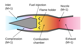

Ramjet: يبطئ تدفق الهواء الداخل (من supersonic إلى subsonic) عبر صدمات لزيادة الضغط والحرارة، ثم يحدث الاحتراق في غرفة تحت صوتية. لا يحتوي على أجزاء متحركة، ويعتمد على سرعة الطائرة للضغط.

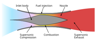

Scramjet: مشابه للرامجت لكن الاحتراق يحدث في تدفق فوق صوتي (supersonic combustion)، مما يتجنب تبطيئ الهواء كليًا ويسمح بسرعات أعلى. يتطلب تصميمًا أكثر تعقيدًا للحفاظ على اللهب.

Ramjet: مزايا: بسيط ورخيص، فعال في سرعات supersonic، لا يحتاج إلى ضواغط ميكانيكية. عيوب: لا يعمل تحت ماخ 3 (يحتاج دفع مساعد مثل صاروخ)، عرضة للخسائر الحرارية بسبب التبطيئ، محدود في السرعة العليا.
Scramjet: مزايا: يدعم سرعات hypersonic، كفاءة أفضل من Ramjet في السرعات العالية، يمكن الوصول إلى ماخ 12 في بعض الاختبارات. عيوب: صعوبة في الحفاظ على الاحتراق الثابت عند سرعات عالية (مثل ماخ 8+)، غرفة احتراق طويلة تزيد الوزن، حساس للظروف الجوية.
