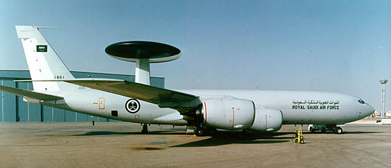

3. الوصف:
كان مقرراً أصلاً أن تزود هذه الطائرة بثمانية محركات (TF–34). ولكن ثمن هذه المحركات الباهظ التكاليف أدى إلى الاحتفاظ بأربعة محركات مروحية من نوع (TF–33) أو (CFM–56) بعد إجراء التجارب بطائرة التجارب (EC–137 D) بواسطة شركتي (هيوز، وستنجهاوس)، المتنافسين وانتقى جهاز (وستنجهاوس ) وهو مزود بهوائي يدور (6) مرات في الدقيقة في حالة تنفيذ مهام العمليات، أما أثناء الطيران الروتيني فيدور بسرعة ربع دورة في الدقيقة وذلك حتى لا تسبب درجات الحرارة المنخفضة في تجمد الزيوت المعدنية وتعطل حركته في قبة قطرها 9.14 م، وقد ركب في أعلى الجزء الخلفي من الجسم باستثناء (E–4A)، ويمكن اعتبار (E–3A) أغلى طائرة دخلت الخدمة.
يحمل النظام رادار من نوع (AN/APY–1) تنتجه شركة (وستنجهاوس ) الأمريكية، وهي مزودة أيضاً بوسائل اتصال ونقل المعلومات في حالات جو/ جو، وجو/ سطح كذلك مزود بنظام ربط المعلومات التكتيكي Jaint Tactical Information Destribution Systems: (JTIDS)، كما أنها قادرة على الربط والاتصال مع أمريكا ودول حلف الناتو لحملها وسائل إشارية متنوعة بالإضافة إلى حملها نظام متكامل لتبادل الوثائق Inter Gated Radio Teletyee، ونظام لسرية المحادثات ضد الإعاقة والتشويش والتدخل عليها Secure Iamproof Communication System، كما أنها مزودة أيضاً بأجهزة اتصالات قادرة على مقاومة الإعاقة الإلكترونية Hovequicr، كما تحمل عدداً من الكونسولات Consoles لعمل الطاقم يتوقف عددها على نوع النظام (سي ـ 2) أو (B) أو (E–3 A).
والطائرة على ظهرها قبة الرادار الكبيرة الدوارة ويبلغ قطر القبة الرادارية 30 قدماً ويجلس الطاقم الفني داخل الطائرة أمام أجهزة إليكترونية وكمبيوترات متطورة معقدة وعدد كبير من شاشات الرادار. ومهمة الأجهزة هي جمع المعلومات خلال المعارك وإرسالها إلى المحطات الأرضية إضافة إلى أنها قادرة على جمع معلومات عامة ضمن نطاق مدى رادارها الذي يصل إلى أكثر من 550 كم.
ويعمل ا لرادار الأساسي في الطائرة حسب تقنية دوبلر النبضية، التي تؤمن قدراته بعيدة المدى، وتوجيه تحتي؛ وهذا الرادار قادر على المسح بشكل ميكانيكي مع خط السمت، وبشكل إليكتروني من مستوى سطح الأرض وحتى طبقة الاستراتوسفير، في طبقات الجو العليا.

المواصفات العامة والفنية:
1. الأبعاد:
44.42 م
44.98 م
امتداد الأجنحة الطبيعي:
E – 3
E – 3 D
46.61 م
الطول الكلي للطائرة
12.73 م الارتفاع الكلي للطائرة
2. المساحات:
283.35 م2
مساحة الأجنحة
3. الأوزان والأحمال:
77669 كجم
الوزن فارغ
147417 كجم
الوزن عند الإقلاع الطبيعي
150820 كجم
أقصى وزن عند الإقلاع
4. الأداء:
853 كم/ساعة
أقصى سرعة
أكثر من 8850 م
9145 م
سقف الخدمة (ارتفاع العمليات):
بالمحرك TF – 33
بالمحرك CFM – 56
6 ساعة
المدى: 612 كم، ومدة البقاء في الدورية دون إعادة ملئ
أكثر من 11 ساعة
أكثر من 10 ساعات
قدرة البقاء دون النزول: (التحليق)
بالمحرك TF – 33
بالمحرك CFM – 56
1612كم، و6 ساعة
5. القوة المحركة:
أربعة محركات مروحية نوع برات أندوتني (TF–323–100 A) بدفع 9525 كجم.
