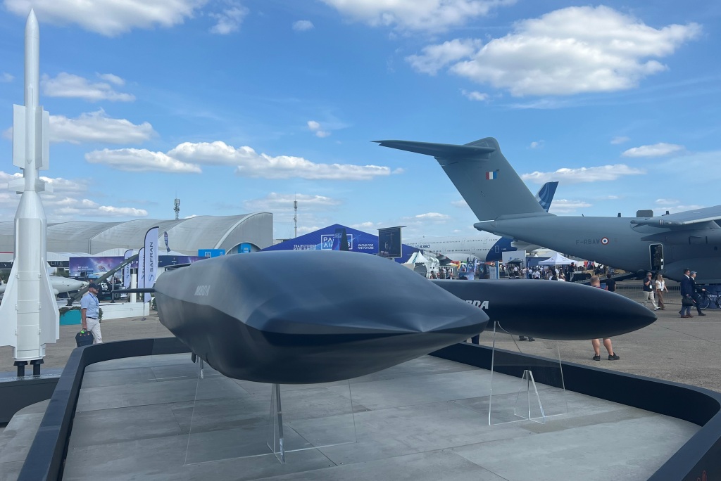

ALQ-500P عبارة عن حاوية محمولة جواً ESM/ECM تتميز بتقنيات DRFM وECM المتطورة.
من شركة ايدج
متوافقة مع الطائرات ذات الأجنحة الثابتة والدوارة
وكلا من المقاتلات الأسرع من الصوت وطائرات بدون طيار منخفضة السرعة، يمكن لـ ALQ-500P حماية مجموعة واسعة من المنصات الجوية من التهديدات المتنوعة الموجهة بالرادار.
الأبعاد (الطول × العرض × الارتفاع): 3.3 م × 0.45 م × 0.42 م
الوزن: 290 كجم
استهلاك الطاقة: 2.1 كيلو فولت أمبير (115 فولت تيار متردد 400 هرتز) 30 وات (28 فولت تيار مستمر)
نطاق التردد: 2-18 جيجاهرتز
خصائص : تقنيات DRFM وECM المتطورة

تُستخدم ALQ-500P بشكل رئيسي في:
الحماية الذاتية للطائرات
من خلال توفير تشويش فعال ضد أنظمة الرادار المعادية.
المهام الاستطلاعية
حيث توفر تغطية إلكترونية شاملة للبيئة المحيطة.
المهام القتالية
في سيناريوهات القتال الجوي، حيث تساهم في تقليل قدرة العدو على الكشف والتتبع.
المهام المشتركة
عند العمل ضمن تشكيلات أو مجموعات من الطائرات، حيث تعزز من فعالية الدفاع الإلكتروني الجماعي.
تم تصميم ALQ-500P لتكون متوافقة مع مجموعة متنوعة من الطائرات، بما في ذلك:
الطائرات المقاتلة
طائرات النقل.
الطائرات المروحية
الطائرات بدون طيار (UAVs) متوسطة وكبيرة الحجم.
تتميز بقدرتها على التكيف مع مختلف منصات الطائرات، مما يجعلها خيارًا مرنًا ومتعدد الاستخدامات في مجالات الحرب الإلكترونية.
