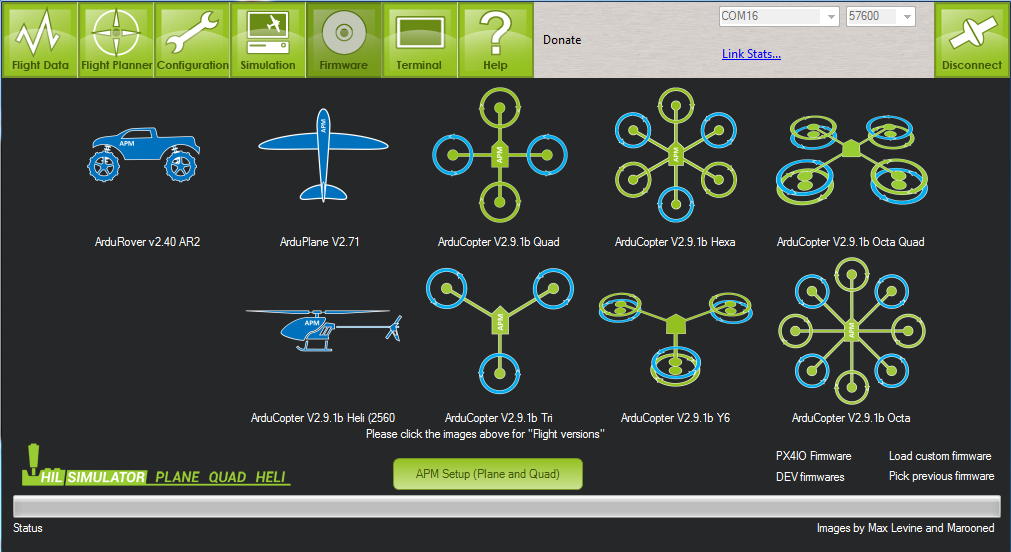

في الفيديو يظهر برنامج ARDU PILOT وهو برنامج مدني مشهور جدا بين هواه الطيران اللاسلكي ( طائرات / درونات ) وهو ذات مصدر مفتوح اي بمعني انه يمكن برمجته واضافه معدات ومستشعرات بكل سهوله له ويمكن تنزيله من موقعه الرسمي من الأنترنت بالمجان.
* قد تختلف واجهه البرنامج في الصوره عن الموجوده في الفيديو والسبب يعود الي ان واجهه البرنامج يمكن تعديلها وتغيرها حسب متطلبات المستخدم وهذه احدي نقاط القوه في البرنامج.
* كنت استخدمه في السابق في بناء الطائرات والدرونات واراه افضل من منتجات الدي جي اي لمن يهوي مشاريع ال DIY.

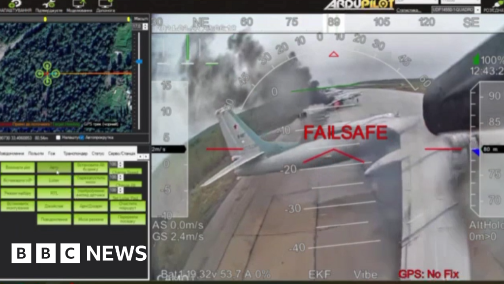

الصوره ادناه لديها دلالات كثيره
كما رأينا في فيديوهات الهجوم ، ظهرت كلمه FAIL SAFE وهي خاصيه موجوده في جهاز التحكم بالطيران البكس هوك تعمل في حاله وجود خلل ما يوثر علي طيران الدرون او المسيره واذا تم برمجته بطريقه صحيحه خاصيه ال FAIL SAFE ستجعل الدرون او المسيره يعود بصوره اوتوماتيكيه الي المكان الذي طار منه في البدايه.
سبب ال FAIL SAFE / ظهرت كلمه GPS: NO FIX وهي تعني بأنه تم فقط اشارات استقبال الجي بي اس واصبح الدرون او المسيره يطيره بصوره عمياء وليس بقادر علي الطيران حسب نقاط التوجيه WAYPOINTS او معرفه اتجاه طيرانه او ارتفاعه وهذا ماسبب جعل الدرون ينتقل الي خاصيه ال FAIL SAFE لأنعدام اشارات الجي بي اس. مما يدل علي ان الروس قاموا بالتشويش علي اشارات الجي بي اس للدرون او المسيره ومع هذا استمر الدرون في الطيران وضرب الهدف.
بالعوده الي الفيديو الأول يتضح من طريقه طيران الدرون او المسيره المهتزه بعد ظهور ال FAIL SAFE و ال GPS: NO FIX ان المسيره او الدرون اصبح يطير بصوره يدويه اي ان مشغل الدرون تدخل للتحكم به وتوجيهه الي القاذفه الروسيه بعد ان اصبح الدرون غير قادر علي الطيران نحوها بصوره اتوماتيكيه بسبب فقده اشارات الجي بي اس.
مسأله ان الدرونات الأوكرانيه تفقد اشارات الجي بي اس بعد ان دخلت القاعده واصبحت قريبه من القاذفات الروسيه توحي بأن الروس يستخدمون اجهزه تشويش قصيره المدي تأثيرها لا يتعدي حدود القاعده.
بالعوده الي الأحداث ، التدخل الأوكراني للتحكم بالدرونات بعد فقدها الأشارات يوحي بأنهم يعملون ضمن نطاق دائره قطرها 10 كيلومترات واذا اراد الروس القبض عليهم ، يجب ان يتحركوا بسرعه ضمن هذه الدائره قبل انسحابهم الي مسافات ابعد تصعب من عمليه القبض عليهم.

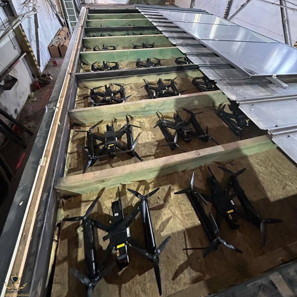

شكل الدرون المستخدم بالعمليه :
مشاهدة المرفق 788170مشاهدة المرفق 788171مشاهدة المرفق 788172مشاهدة المرفق 788173
بخصوص السيناريو التشغيلي الذي قدمته ،، من خلال الصور والفديوات ارجح وبنسبه كبيره انه هو الاسلوب المتبع بالعمليه والغريب انه لايتعدى خيارات تشغيل اي درون تجاري رخيص بالسوق... كنت نتوقع مستوى اعلى لعدة اعتبارات عملياتيه وتقنيه.
بالحقيقه الذي دفعني للاشاره ان ال AI اعتمد بشكل ما سواء البحث عن الاهداف وتمييزها وبدرجه اقل التوجيه واقل الملاحه هي عدة اسباب :
١. تصريح بعض الاوكران انهم اعتمدوا ال AI
وهم بالفعل تمكنوا كما الروس من دمج ال AI بدروناتهم لتسهيل العمليات وتجاوز التشويش الذي احبط الكثير من عمليات الطرفين.
٢. خوارزميات ال AI وال Hardware ودمجه من انظمة ال autopilot او flight controller وال mission planner اصبحت متاحه حتى على مستوى الهواة.
٣. عمليه على مستوى عال من التحدي والاهميه تتطلب اعتماد افضل مالديهم من اساليب ECCM وتحديدا التشويش بانواعه الذي اصبح احد اهم وسائل الطرفين وتحديدا الروس بمكافحة الدرونات... اعلى نسبة نجاح هنا مهمه جدا لاعتبارات عديده.
٤. تامين سلامة مشغلي العمليه "السائق" و "مشغل الدرون"، على نمط اطلق واهرب Hit and Run خصوصا وانت بعمق ارضي العدو وقريب من اصوله الاستراتيجيه... ليس من المعقول اطلاق وتتبع وانت على الشارع الرئيسي! (طبعا اذا تم اتباع الاسلوب المبسط الذي طرحته انت مع اني لا استغرب ذلك من طرفي النزاع) ... الاسلوب التقليدي لازال متبع بنسبه كبيره والتطوير بطئ....
نعم من خلال الشاشه ، ممكن القول ان احدهم كان "يراقب ويوجه" man in the loope ... هل دعم ال starlink موجوده لتامين التوجيه والتتبع الفضائي بطريقة ما، الحقيقه لايمكن الجزم ، ربما ال wifi من شبكات التلفون النقال بدرجه اعلى.
ايضا هنالك اسئلة منها كيف علموا بتواجد الطائرات بالمدارج بهذا التوقيت هل رصدهم ISR البشري humint رصدت ام ال ISR الفضائي زودهم ببعض المعلومات؟ .. اظن تخطيطهم على مدى سنه ونصف كما اعلنوا "ان صدقوا" للعمليه كان له الدور الابرز بجمع المعلومات.
نقطه اخرى ،، مما يوكد انه لم يكن swarm attack ان بعض المنصات اكتشافها من قبل الناس وتحييدها مما ادى لهروب المشغل وهو بحالة الاطلاق الفردي للدرونات وهذا مالاحظناه من خلال الفاصل الزمني بين اطلاق واخر ،،،
كتقييم عام، ربما لازالوا بالطرق التقليديه لانه لو كانت اسراب كان تم اطلاقهم دفعه واحده او تباعا بشكل سريع وترك الامر لل AI ملاحه وتحكم وتوجيه وبحث وانقضاض على الاهداف... نعم مع توفر هذا الاسلوب WH و SW حتى على مستوى الدرونات الصغيره ،،، خاصة وانهم اكثر من تعامل مع الدرونات تجميعا وتشغيلا.
كمحصله كل ماذهبت اليه وهو السيناريو الاكثر منطقيه لايعدوا ان اعتمادوا خيارات تشغيليه متاحه بالدرونات التجاريه مع حضور فاعل ومباشر للعنصر البشري بالعمليه...
ختاما لابد من الاشاره الى انه من الصعب التصديق بجميع مايعلن لان اسلوب التضليل والمبالغه غالبا حاضران وبقوه بهكذا حالات .... الشي الاقرب هو مانراه من فديوات وصور بتحليل العمليه، مع ذلك الشي الذي يحسب لهم "عملياتيا" وهو اختراقهم لعمق خطوط العدو وايصال المنصات والدرونات وبالتاكيد الجراة الكبيره وعليه نقدر نعتبره انجاز استخباراتي عملياتي اكثر منه تقني بتشغيل الدرونات بهذه العمليه.

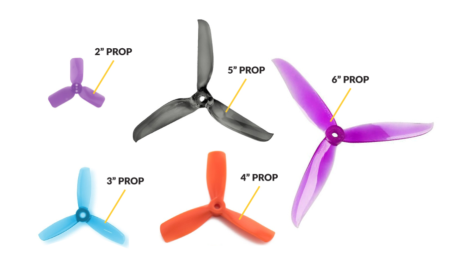

	بالفعل المرواح بحد ذاتها تخصص كامل .... مثال مرواح توربينات انتاج طاقة الرياح .... حجمها وعدد الشفرات وقطرها والماده المصنعه منها جميعها تدخل كعامل مهم بكفاءه الانتاج ويخض لدراسات معمقه وكذا الحال لمراوح الدرونات.
في مايتعلق بدرونات ال FPV اصبحت في الوقت الحالي تأتي بمختلف الأحجام والأشكال والمهام ، منها ماهو مصمم ليحمل بطاريه صغيره الحجم ويطير بسرعه تتجاوز ال 200 كيلومتر ومنها ماهو كبير الحجم مخصص لحمل بطاريه كبيره الحجم ولاتتجاوز سرعته ال 100 كيلومتر.
عمليه الشرح تطول واصبح الأمر بحاجه الي معهد او جامعه او مختبر لتعلم كل اسرار صناعه الدرون.
كمثال بسيط جدا قد لا يخطر علي بال احد
مراوح المسيرات والدرونات تعتبر عاملا اساسيا في كيفيه اداءها في الجو ، وهي تأتي بمختلف الأحجام وعدد الريش ، منها ماهو مخصص لتحقيق سرعه عاليه ومنها ماهو مختصص لتحقيق قدره رفع كبيره والتي تحقق سرعه عاليه لا تستطيع ان تمنح الدرون القدره علي رفع اشياء ثقيله والتي تعطي الدرون قدره علي رفع اشياء ثقيله لاتستطيع ان تعطيه سرعه عاليه وهكذا ، هذا غير اختلاف التأثير من مروحه الي اخري علي نسبه سحب الكهرباء من البطاريه.
