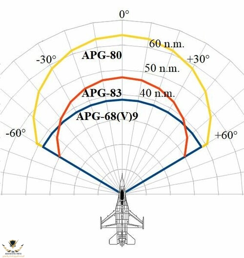

حتى الافتراض الذي يتحدث عنه مصدرك غير واقعي لانه اصلا مدى رادار APG-68 V9 اعلى + ال 83 متوافق مع AIM-120D فكيف سيتوافق معه و مداه يصل ل 80 nm
رادار ال APG-68 لا اعلم حقيقة مداه وان كان بعض المواقع يجعله اقل من APG83 وينافي كلامك
ولكن عليك التفريق بين مدى المراقبة او البحث ( مدى ابعد ودقة اقل )
وبين مدى الاستهداف أو الإشتباك الذي يتطلب دقة اعلى ويكون أقل
جميع تلك المقاتلات الأمريكية تستخدم نفس الصاروخ اين المشكلة ؟
مع ان امرام لا يعمل بكامل طاقته على اف 16 بسبب ضعف السرعة والارتفاع مقارنة بمقاتلة اخرى مثل F-15
وايضاً رادار اف 16 أقل قدرة
بالنهاية لم تثبت شيئاً يتعلق بالمدى
ليس شرطاً ان وجوده على نفس المقاتلة يعني انه يعمل بأقصى قدراته
يمكن لاف 16 استخدامه في مدى 80 كم وهو مدى بعيد ايضاً
