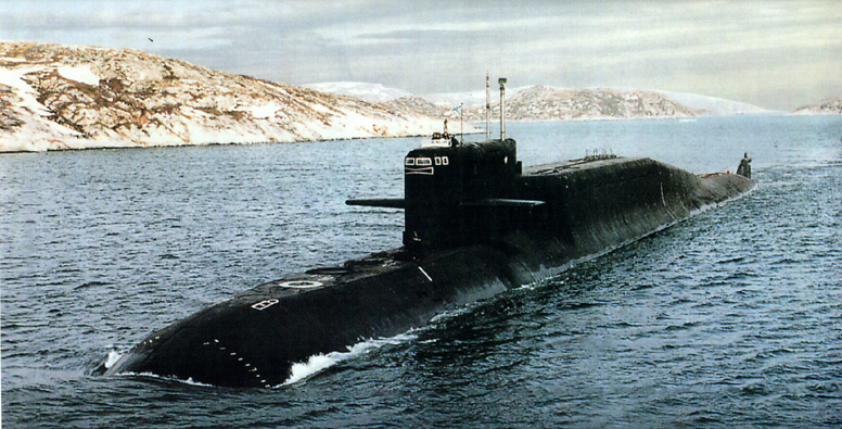

الغواصات من الفئة Granit / Oscar 949 :
تُعَدّ الغواصة من الفئة Granit / Oscar 949، إحدى أكبر الغواصات الروسية، ذات قوة الدفع النووية، والمسلحة بالصواريخ الطوافة، والتي تبلغ حمولتها، وهي تحت الماء، ما يزيد على 18 ألف طن. كان يهدف تصميمها الأساسى إلى مهاجمة مجموعات حاملات الطائرات الأمريكية. وهي تتميز بوجود هيكلَين، الهيكل الداخلي لتحمل الضغوط العإلىة، يحيط به هيكل خارجي، ذو شكل هيدروليكي ديناميكي؛ ويوجد 8 بوصات من المطاط بين الهيكلَين، لامتصاص الأصوات والضوضاء، وضمان عدم تسربها إلى خارج الغواصة، فتعمل على كشفها.
يفصل بين الهيكل الداخلي والهيكل الخارجي للغواصة مسافة، تبلغ 3.5 م، تعاون على طفو الغواصة، وكذلك تمثل عنصر أمان إضافياً في مواجهة الطوربيدات المعادية التقليدية. تُعَدّ الغواصات من هذه الفئة غواصات بطيئة الغوص، وضعيفة المناورة، ولكن تزيد سرعة تحركها، وهي غائصة، على 54 كم/ س؛ وهي سرعة تكفي لتفوقها على معظم الأهداف المعادية. أنتج الاتحاد السوفيتي السابق نموذجاً مطوراً من هذه الفئة من الغواصات، أطلق عليه اسم Oscar II، وهو أطول من النموذج السابق بحوالي 10 أمتار؛ وله جنيحات ذيلية أعرض، تسمح بمستوى أفضل للمناورة.
سلحت غواصات هذه الفئة بأربعة وعشرين صاروخاً من النوع SS–N-19، والتي يبلغ مداها حوالي 550 كم. تطلق، والغواصة تحت الماء، من أنابيب ذات زاوية ميل ثابتة، تبلغ 40 درجة، مصفوفة في صفَّين، كل صف من اثنَي عشر أنبوباً؛ وهي مركبة بين الهيكل الداخلي والهيكل الخارجي. الغواصة مزودة كذلك بأنابيب لقذف الطوربيد، وتصلح لإطلاق الصواريخ المضادة لسفن السطح. يتكون جسم الغواصة من عشرة مقاطع مستقلة، يمكن فصل وعزل كلّ منها عن الآخر طبقاً للموقف، وفي حالة تعرض أيّ منها لحادث أو لتدمير.
بدأ تصميم هذه الفئة من الغواصات في عام 1980. واستمر إنتاجها حتى أواخر التسعينيات من القرن الماضي، حين بدأ إنتاج الجيل الثالث من هذه الفئة تحت اسم Oscar II SSGN.
بنيت على الأقل إحدى عشرة غواصة، من النموذج Oscar II، في الفترة ما بين 1985و1999. ويشير بعض التقارير الغربية إلى أن روسيا، تخطط لبناء خمس عشرة غواصة جديدة من هذه الفئة.
1. بلد المنشأ: الاتحاد السوفيتي سابقاً.
2. الاستخدام: غواصة ذات قوة دفع نووي، مسلحة بالصواريخ الطوافة.
3. الدول المستخدِمة: روسيا.
المواصفات العامة والفنية:
1. الأبعاد الخارجية
الطول: 154 م.
العرض: 18.2 م.
العرض بأجنحة الذيل: 20.1 م.
الغاطس: 9 م.
2. الأوزان
عند الطفو: 14.700 طن.
عند الغوص: 24 ألف طن.
3. الأداء
السرعة، وهي غائصة: 56 كم / س.
السرعة، وهي طافية: 30 كم/ س.
عمق الغوص: من 300 إلى600 م.
مدة البقاء تحت الماء: 50 يوماً.
4. القوة المحركة
مصدر الطاقة: مفاعلان نوويان من النوع OK- 650b.
قدرة كلّ مفاعل: 190 ميجاواتاً.
المحرك: محركان من النوع التوربيني، يعملان بقوة ضغط البخار.
قدرة كلّ محرك: 90 ألف حصان.
5. التسليح
صواريخ :SS-N-19 24 صاروخاً.
أنبوب قذف الطوربيد: 533 مم، 4 أنابيب.
أنبوب قذف الطوربيد: 650 مم، 4 أنابيب.
طوربيدات / صواريخ مضادة للسفن 85-P: 24 طوربيداً / صاروخاً.
6. المستشعرات
رادار البحث السطحي: Snoop Pair.
رادار الاعتراض الجوي: Rim Hat.
أجهزة السونار الفردية: Shark Gill MGK – 503.
مصفوفة السونار: Shark Rib.
